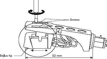

Witam Ponownie i bardzo serdecznie! Czy wśród was znajduje sie moze osoba która powie mi jaki jest overhang gramofonów RELOOP, czy jest to tak samo jak w Technicsie 52mm? Nikt nie potrafi odpowiedzie na to pytanie.

Ta wartośc jest mierzona od mocowania koszyka z ramieniem do czubka igły z uwzględnieniem gumki. Właśnie w tym jest problem że nigdzie nie ma danych o reloopi'e a chodzi mi o wycentrowanie wkładki, niestety szablony sie nie sprawdzaja bo wkładka musi byc centralnie w koszyku a ramiona tych super gramofonów sa niby s ale troszeczke inaczej wygiete tak że szablon nie pasuje, Technics dołacza szablon w który sie montuje wkładke i ustawia ta odległoś na 52mm. Wiem że to brzmi absurdalnie te 52mm ale to jedyna mozliwoś kalibracji ta właśnie odległośc.

Rozumiem, ale nazywanie tej wielkości, która na rys. wynosi 52 mm przesięgiem to bezsens. Przesięg (overhang) to odległość pivot-igła minus odległość pivot oś talerza. AMEN. Wprowadzasz nieporozumienie bo używasz terminu nie rozumiejąc go i nie chce ci się poszukać wyjasnienia wyszukiwarką forumową. Możesz wpisac przesięg albo overhang. Było sto razy.
W moim stareńkim Pionierku też jest podobny sposób ustawiania, chociaż mocowanie headshella do ramienia jest inne. Wg jakich kryteriów osądzasz, że szablony nie pasują ? O ile zrozumiałem masz Reloopa a obecnie posługujesz się uproszczonymi danymi ustawczymi (tym wymiarem 52 mm) dla Technicsa. Co jest grane?
Mnie nic nie przeszkadza eksperymentowac z różnymi ustawieniami kąta korekcji i przesięgu. Szablony sa różne, lepsze (najlepiej zrobione przez producenta dla danego wyrobu ) i gorsze (uniwersalne). Nie zdziw się jeśli na żadnym z uniwersalnych nie otrzymasz całkowitej zgodności w obu punktach. Trzeba zmierzać do tego, żeby niezgodność była jednocześnie w obu możliwie mała.

Szanowny Panie chciałbym tutaj sprostowac, w j.angielskim Overhang znaczy nawis,natomiast szablon firmowy Technicsa nazywa sie TECHNICS OVERHANG GAUGE i właśnie wygląda tak jak na szkicach zamieszczonych i mierzy nawis igły, więc nie wprowadzam żadnego zametu tylko korzystam ze strony producenta i jego danych, ja tej nazwy nie wymysliłem tylko się nia podparłem. Po prostu zwróciłem sie tutaj do doświadczonych forumowiczóww tej sprawie.

Pisałem do Reloopa oczywiście ale nawet oni nie odpowiadaja, dlatego pytam na forum, ktoś z jakiegoś sklepu mi powiedział że Reloop ma tak samo jak technics 52mm, a sprawa jest taka ze mam SHURE WHITE LABEL i chcę wiedzie jak go ustawi pomiędzy 50-54mm i w tym cały problem.

Jedno jest pewne. Te 52 mm na rysunku to nie jest overhang.
Druga pewna rzecz to ta, że manipulując tym wymiarem można ustawić prawidłowy overhang.
Ale jaka to ma być wartość, to nie jestem w stanie tego wywróżyć.

Witam kolege Lenina i dziękuję za odpowiedź.Właśnie to jest zagadka, która próbuje rozwiązac ponieważ Reloop nie podaje żadnych wymiarów dotyczących ramienia (: a także nie widziałem w danych technicznych wkładek zintegrowanych jaka jest odległośc igły od połączenia z ramieniem. Shure zaleca dla Ramion typu s 52mm a dla prostych 50mm, mój WhiteLabel Ma zakres od 50-54mm.
