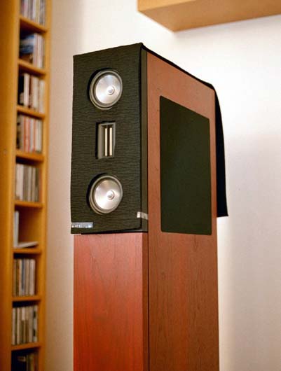

I jeszcze coś na temat Visaton'a, historia pewnego projektu.
->henrykpiątek
Właśnie zastanawiam się nad zbudowaniem tego, tylko nie znam niemieckiego, a webowe translatory w stylu babelfish i google mi nie wystarczają.

Ten projekt jest dokładnie opisany na stronie visatona , nalezy tylko wybrac wersje angielskojęzyczną strony ... no ale ty to chyba wiesz więc nie bardzo rozumiem gdzie jest problem .
Te link ze strony podanej przez henryka to opis jak zbudowac ten układ visatona .
...there is no spoon...
-> arturp
Wiem o tym wszystkim, wczoraj się zmusiłem i przejżałem tłumaczoną translatorem google wersję. Byłem święcie przekonany, że ten projekt jest mocno modyfikowany względem oryginału Visatona. Modyfikacjom jednak poddana została tylko obudowa, wytłumienie itd. a wartości elementów zwrotnicy bez zmian. Zabiorę się więc za ten projekt w przyszłym roku. Trochę kasy trzeba będzie na głośniki przeznaczyć, mimo że mam już 2 szt. MHT12 to jeszcze pozostanie zakupić 4 TI100 i 2 AL200 :(. No ale ten zestaw aspiruje do Hi-End, więc nie ma co oszczędzać.

Dołączę do grona wyrażającego zainteresowanie i podziw tym zestawem ( przynajmniej biorąc pod uwage jakośc przetworników - bo nie słyszałem jak to gra ) Wstęga wysokotonowa , dwa tytanowe na średnicy ( moje ulubione metalowe ) i solidny bas - to brzmi dobrze . Cena tez nie jest powalająca jesli masz już wstęgi .
Cos mi sie przypomina ,że czytałem recenzje tych głośników , w któryms z polskich czasopism i pamietam,że opinia była bardzo dobra tylko cos tam pisali ,że wysokich tonów jest troche za mało i jest wrażenie ,że to średniotonowce graja górą . I coś było ,że bas czasem buczy ...a może to były inne Visatony ;/
-> arturp
Czy numer gazeta w której to opisywali to chyba AUDIO 7/2002 (81) ? Tam był Vox 200, jeżeli tak to był tam kiepski wysokotonowy i może dlatego taka recenzja. Kolumna nad którą się zastanawim to Visaton VOX 253 MTI
Zaloguj się, aby zobaczyć treść (możliwe logowanie za pomocą ) jest też Visaton VOX 253 MHT gdzie zamiast TI100 są AL130, ale z tego co widzę podział tam jest niższy a ta wstęga chyba powinna być wysoko cięta.
