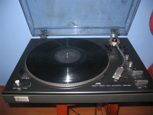

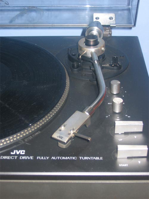

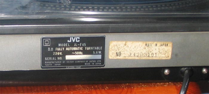

Dostałem niedawno od kolegi gramofon JVC JL F-45 używany kiedyś przez jego ojca. Gramofon wygląda bardzo solidnie i po wcześniejszej lekturze wielu entuzjastycznych opinii na temat analogowego - czytaj najlepszego ;)) - brzmienia narobiłem sobie sporo nadziei na rewolucyjne zmiany w moim systemie. Niestety po podłączeniu gramofonu przeżyłem rozczarowanie. Dźwięk płaski i nijaki, mocno "przymulony", zupełnie bez wyrazu. Dźwięk ten zupełnie nie pasował do zewnętrznej, bardzo solidnej konstrukcji sprzętu. Pomyslałem sobie, że coś tu musi być nie tak. A jako, że temat analogowych gramofonów stanowi wielką, białą plamę na mapie moich skromnych, audiofilskich doświadczeń, proszę zatem Was o poradę. Czy z gramofonu tego można coś wykrzesać? Czy można w nim coś zmienić, a co przyniesie wymierny efekt? Czy też może słabe brzmienie gramofonu wynika ze słabego pre phono zamontowanego w moim wzmacniaczu? Czy ktoś miał do czynienia z tym gramofonem i może coś bliżej na jego temat powiedzieć ( w sieci nie znalazłem praktycznie żadnych informacji) Czy może gramofon mam potraktować jako gustowny, ale bezużyteczny, element wystroju wnętrza? Mam nadzieję, że Wasze porady pomogą mi w tym żeby kiedyś cieszyć się ciepłym brzmieniem czarnego krążka (a zostało mi ich trochę z dawnych lat). Gramofon ma oczywiście jedną zasadniczą zaletę - koszt nabycia to 0 zł :)))
Poniżej zamieszczam fotki gramofonu. Będę wdzięczny za każdą opinię.

Mechanika w gramofonie 100% sprawna

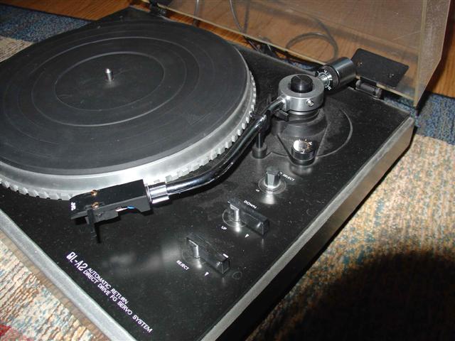

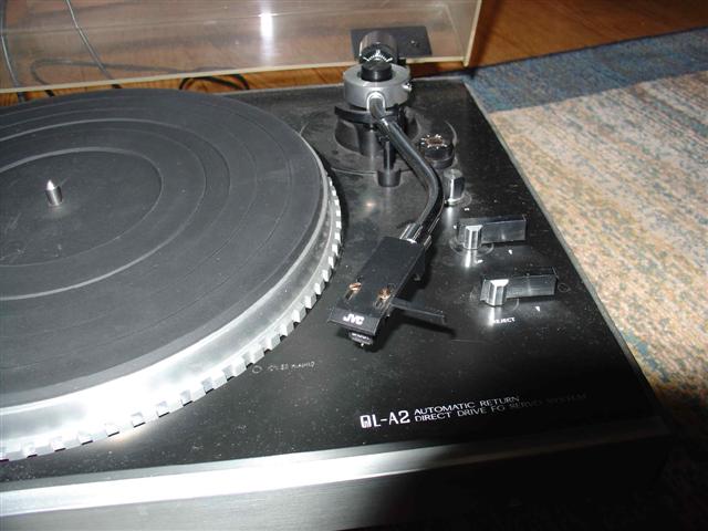

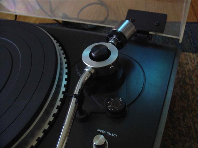

Tak wygląda mój sprzęt: Polecam zwrócić uwagę przy zakupie wkładki na szlif - eliptyczny (nie sferyczny).
>Stryjek
Zdjęcia zrobione na szybko :-))
Przepraszam wszystkich za kurz :-). Nigdy więcej już się to nie powtórzy.... nie będę się tłumaczył, bo i tak będę winny... :-))
