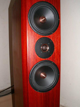

Przy okazji ocenicie moje skrzynki na Stradivari- juz duzo lepiej wyglądają niz to co na zdjęcieu. Obok zdjęcie gotowych THOR'ów, które będa grały w środę .

dziekuję za zaproszenie do klubu . Mam jednak problem o którym mówiłem ci w piątek - kolumny waża po około 30 kg i sam ich nie wytaszczę z dzupli a potem do klubu. Zresztą waga to nie problem ale nie ma jak chwycić .Do tego moja furka nie ma odpowiedniego bagażnika . Jeżeli ktoś ma transport w wersji combi ,van ewentualnie bus to może damy radę ale bez 100% deklaracji pomocy od kogoś - nie zdecyduję o przeprowadzce. Chwilowo więc zostaje wersja ,że środa u mnie.

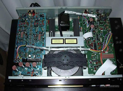

U mnie to wygląda tak......ciężka metalowa tacka do której od spodu za pomocą magnesu podkleja się płyta,
równoczesnie jest ona wirnikiem silnika bezszczotkowego. Laser to jeden z najlepszych KSS151A.
Cieszę się że koledzy odkryli wreszcie znaczenie precyzyjnego kwarca ale to tylko półśrodek w porównaniu do
zegara.

Zorro, a Ty czytaj ze zrozumieniem. Pisałem nie o żadnym taniutkim Sony, tylko o ciężkim egzemplarzu pochodzącym z serii ES, i wyposazonym w... jak to ująłeś? "Laser to jeden z najlepszych KSS151A". Taki właśnie laser miał ów odtwarzacz wyposażony w przetwornik Andrzeja Stelmacha.
