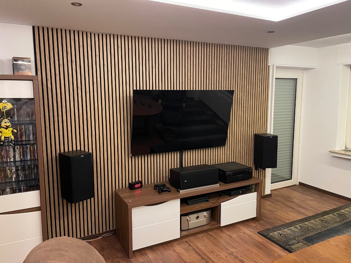

Czy ten kominek bedzie uzywany? Jesli nie to masz jeszcze miejsce/pole manewru na lepsze ustawienie tych podlogowek
Tak będzie używany. A co byś poprawił w ustawieniu? Bardziej do przodu je dał ?

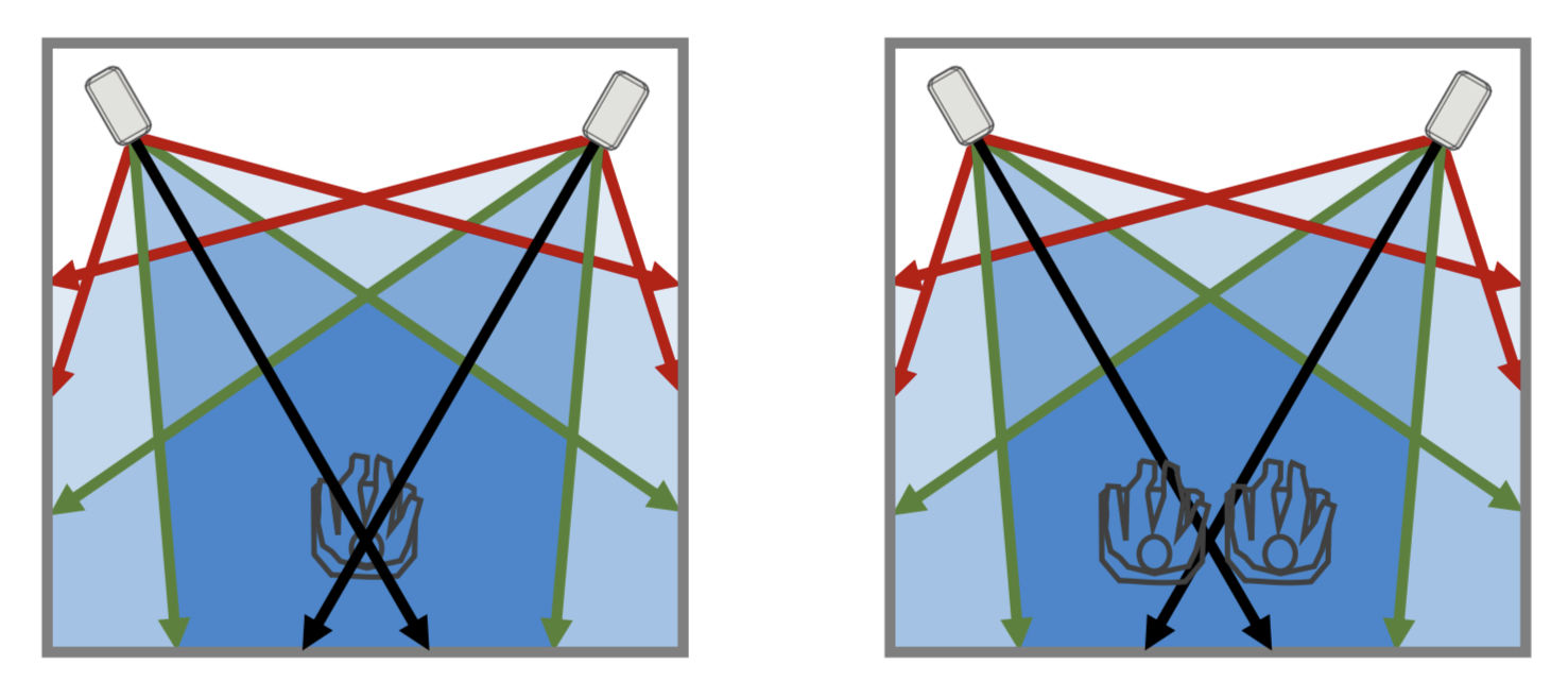

Tak, bardziej do przodu (szczegolnie ten lewy wysuniety z tego kata) i przede wszystkim skrecone na sluchacza. Altualne ustawienie (rownolegle) jest „najniekorzystniejsze“.
Porownaj ponizej

Może ciutkę do przodu dało by radę jeszcze, ale Dali sugeruje żeby ich kolumn nie skręcać w stronę słuchacza.

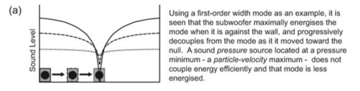

Co jeszcze mozesz wyprobowac („bez gwarancji“) to zmienic pozycje subwoofera w lowboardzie (narysowalel powyzej. Jesli bedzie blizej srodka pomieszczenia, moze pobudzac mniej modow („dudnienia“)
Dali nie ma pojecia o akustyce, podobnie jak Audiophysic
Poczytaj, czym to argumentuja.
Najlatwiej wxprobowac samemu.
Usiadz tez na probe, na bokach/krawedziach rogowki

Kurczę lowboard zrobiony pod wymiar, żeby dać go na drugą stronę trzeba wołać stolarza rozebrać szafkę i przerobić. Trochę zachodu a nie wiemy czy da aż taką dużą różnicę. Ten SVS 3000 ma fajną aplikację z różnymi korekcjami pokoju i innych gadżetów. Mogę Cię zapewnić że mi ma efektu dudnienia przy filmach, a oglądam głośnio 😉

Ok wypróbuję niedługo👍

No własnie nie wiem co to za problem skręcić kolumny do środka i sprawdzić na własne uszy jaki ma to wpływ na dzwięk (a ma bez wątpienia). Nawet jeśli producent kolumn coś sugeruje, to przeciez nie znaczy, że małe odstępstwa od jego sugestii cos popsuje. Przeciez kolumny się od tego nie uszkodzą 😉
Poza tym producent kolumn nie ma pojęcia jakim pomieszczeniem dysponuje nabywca kolumn. To są tylko wskazówki co do ustawienia, a docelowo warto sprawdzić różne warianty. Tym bardziej, ze to przeciez nic nie kosztuje, a i czasu niewiele zabiera.
Uwazam, że skręcenie kolumn na słuchacza poprawia czytelność, co prawda dzwięk jest bardziej zogniskowany punktowo w jednym miejscu ale jest precyzyjniejszy. Trzeba tylko wtedy siadać w tym samym miejscu na kanapie, bo nawet drobne przesunięcie na boki powoduje przesunięcie sceny i zaburzenie pozycjonowania źródeł pozornych.
Co kto lubi ale sprawdzic zawsze warto.

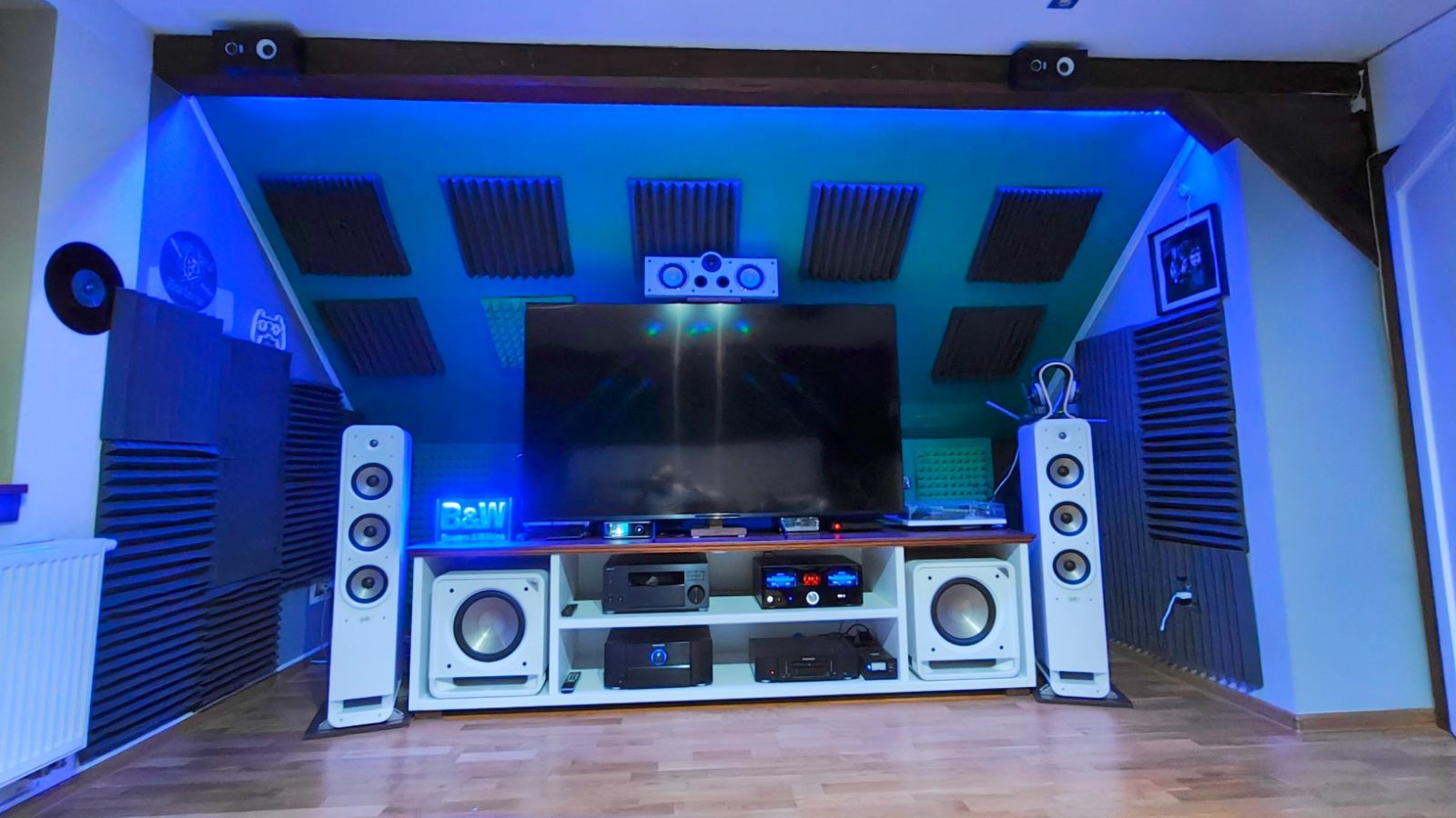

Ktoś nie tak dawno sugerował zwężenie kolumn frontowych.

No i...?Coś dało?
Jakie wrażenia?🤔
Zapewne chodziło o zwęzenie bazy stereo. Kolumn nie trzeba zwęzać😉

Absolutnie nic. Podejrzewam że nawet jak bym je wystawił przed szafkę,a rozstaw by wynosił powiedzmy 250 cm od boku kolumny,do boku kolumny. Grało by dokładnie tak samo.

No ten centralny aż pod sufitem jest mega zajeb... normalnie gratulacje 🤣 aż mnie oczy bolą i nie mogę patrzeć
Ja nie mówię o bałaganie, te dialogi Ci nie wychodzą z sufitu? Wolałbym tv podwiesić i centralny dać niżej pomiędzy szafką a tv
ale jak kto woli

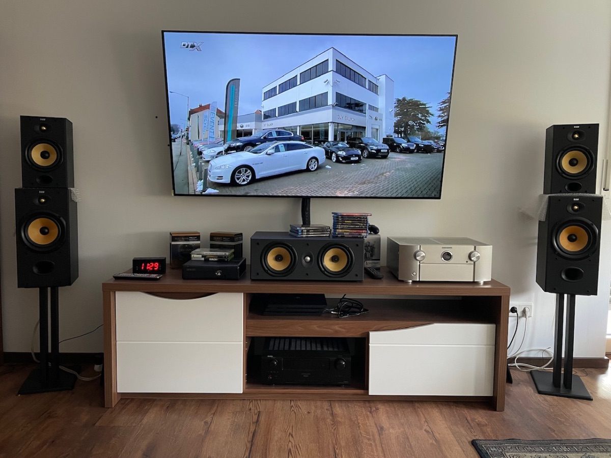

I po zmianach wygląda tak:
rzekłbym że przód jest skończony, tylko zmiana TV na jeszcze większy i będzie 👌

To po co słuchasz szamanów forumowych....
Im to dopiero gra....Rozstaw 2.2 m, centralny pomiędzy  i zachwyty ...No lepiej być nie może🤣🤣🤣
