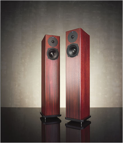

Na zachete fotki :-)
ten temat tez bardzo mnie interesuje...ja mam monitorki na gdn13/40/2,4 +gdwk11/120(z allegro)...powiem rtak przeliczałem mite na strojenie kolumny-tak naprawde to jest ona przy tych wymiarach i rurce b-r strojona na 55Hz-ciekaw jestem jak była głuszona obudowa mite-z tego co wiem staff nie ma wogóle wygłuszenia...może ktoś wie jak jest wygłuszony totem mite(czy wóle jest wygłuszony) apropo jka mam pojemność skrzynki 8l. wygłuszane gąbka tył i góra, strojone na 50Hz -efekt taki sobie, planuje zmiane na 7,2l. strojone na 53Hz -wzorowane na proporcjach z mite-jestem ciekaw czy coś z tego wyjdzie
