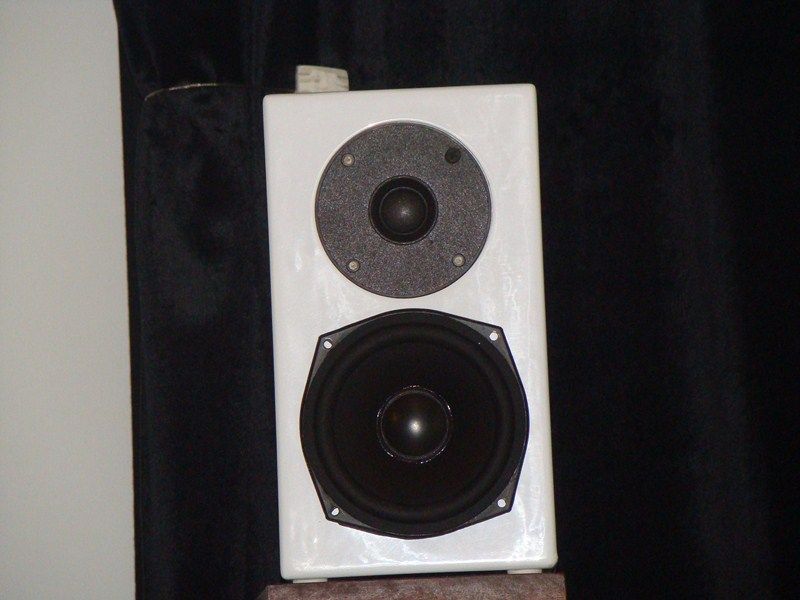

Dzięki za podpowiedź. Moje będą się opierać na podobnych podzespołach, tyle że na kondensatorze jentzen z-standard CAP + 2x SUPERES 5W. Dziś doszły skrzynki. Niestety jakość wykonania pozostawia wiele do życzenia. :(
Skrzynki faktycznie są malutkie (nie martwcie się, nie będą stały na "siestach", zdjęcia zrobione wyłącznie żeby ukazać jak są malutkie).
Na zdjęciach tego nie widać, ale w ciągu dnia widoczne są po bokach zacieki, + na jednym froncie. Chyba będę musiał je przeszlifować i pomalować samemu od nowa - troszkę minęło się to z celem, bo koszty w sumie wyniosą mnie więcej niż stworzenie obudów od podstaw. Następne zdjęcia wstawię kiedy projekt będzie zupełnie ukończony, najpewniej z maskownicami. :)

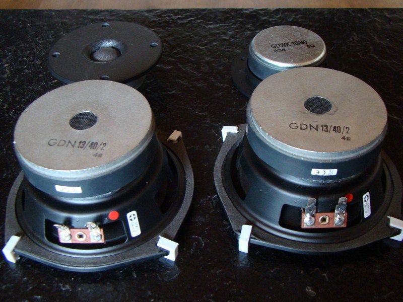

Czy aby GDWK 10/80 oraz GDWK 10/80/7 to na pewno ten sam głośnik? Spójrzcie na ich parametry:
1.
2.
No jak by nie patrzył różnią się! A może tam jest jakiś błąd na stronie? Ktoś zna odpowiedź?
Dzięki za odpowiedź :) Tak też się domyślałem, że może być słaby. Myślę jednak, że na początek powinien wystarczyć. Może jakąś poprawę uzyskam podłączając je w bi-wiringu lub bi-amplingu, bo mam w nim możliwość podpięcia 3 par kolumn, z czego tylko 2 mogą działać równocześnie.
Bi-wiring to właśnie wykorzystanie tego drugiego zestawu gniazd. Wtedy ustawiasz na wzmacniaczu 1+2 ew. A+B i gra. Poprawę możesz uzyskać jedynie brzmieniową. CZyli w zależności od muzykalności kabli będzie grało zawsze inaczej. Mocy przybędzie tylko wtedy gdy użyjesz dwóch wzmacniaczy ( bi-amp).
Właśnie otrzymałem komplet części do budowy moich klonów. Głośnik wysokotonowy to oczwiście GDWK 10/80 a nie GDWK 10/80/7 (z powodów jak dwa posty wyżej). Teraz żmudny proces własnoręcznej pracy nad obudową. O końcowym efekcie na pewno poinformuję.

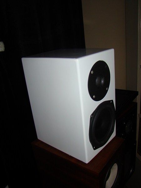

No i moje totemy mite złożone i już od wczorajszego wieczora grają (w 12,5 m2). Zdaję sobie sprawę, że aby je ocenić należy trochę je wygrzać, ale pierwsze wrażenia już jakieś mam. A przecież później może być tylko lepiej. A te pierwsze wrażenia są jak najbardziej pozytywne. Szczerze powiedziawszy nie spodziewałem się aż tak przyjemnego dźwięku. Bardzo atrakcyjna średnica, fajny basik no i te wysokie, jak na razie jednak trochę piaszczyste. Mam nadzieję w tym aspekcie nastąpią zmiany na lepsze. Nadto mite grają przestrzennym dźwiękiem. A teraz kilka słów o mojej konstrukcji:
totemu mite zrobiłem z desek dębowych o grubości 20 mm, pojemność skrzynek 8 litrów netto (wymiary frontu oryginalne, są tylko nieco głębsze), br o średnicy 36 mm i długości 205 mm ścięty pod kątem 45 stopni, części do zwrotnicy z polinka. Nadto dałem do środka gąbkę (leży ona na dole kolumny na 2/3 jej długości i wchodzi na tylną ściankę aż pod br).
