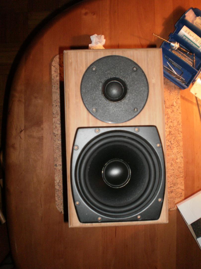

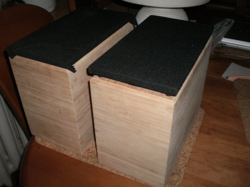

Pozostaje wybór -maskownice , czy ramka z mission.
Skrzynki surowe made Marko3t.fornir modyfikowany bambus.

Na zakończenie dzieła ,wypada podzieliś się wrażeniami.
I o to przyszło rozczarowanie.Może i projekt ideowo dobry,ale albo nie do pomieszczenia , albo ucho już zmanierowane
Nie mam zastrrzeżeń co do ogólu,ale posmak"kubła" nie daje spokoju..Być moze wynika z porownań do Tannoy"ów 4 , w których bas jest basem,krótko i zwiężle,ale nie sucho.A tu lekka sygnatura skrzynki pozostawia ślad..Czy taki charkter tego Mita, czy trzeba wejśc w eksperymenty wytłumiania środka.
Jak iini oceniają problem..Może tak ma być -ale nie chciałbym by musiało być..
Ogolnie koloryt dobry , gdyby nie ta smuga, cienia :)))

Nie piszę o totalnej porażce , ale o niuansach,Istotnie efekt przestrzności, zrównoważenia jest bdb.Jedynie ten ciągnący się woal skrzynki.Sa kawałki muzyczne ,gdzie skrzynki brzmią jak pudło rezonansowe,.Taki posmak Tonsilowego soundu,.
Idę strzyc barany :)może runo pomoże
Oryginalnnie sa z fornirowanej obustronnie płyty żeby sie nie gieła ale przy tej grubosci to pewnie też usztywnia tą wydmuszkę. W oryginale jest to chyba pomalowana borosilikatem?
I jakie to ma znaczenia dla brzmienia tych monitorków, chyba żadnego. Dla seryjnej produkcji i składaniu na 45' jest oczywiste że technologicznie korzystniej jest składać skrzynke z płyty fornirowanej obustronnie tanim fornirem. Oryginał był z mdf16 i dla tak małego midwoofera wystarczy, zawsze można wkleić kawałki mat bitumicznych.
To czegoś nie rozumiem ZRK. Ogórki jak i flaszka mogą być dobre i bardzo dobre. Obyś nie trafił na te dobre bo je zbluzgasz. Może pora w dzień uprawiać ogórki a w nocy pędzić bimber.;)))
tak też zrobiłem , ale nie poprawiło to "walorów" pudła.
