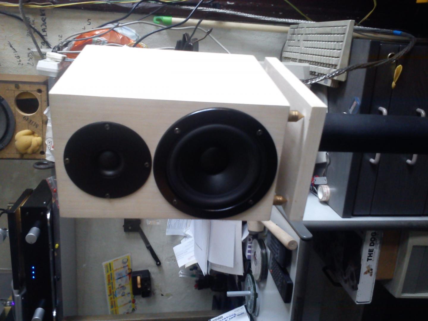

Zeszlem z tematu wymienic nalezy caly glosnik w Mite na wersje GDWK 11/100.
Bedzie to podrasowany Mite.

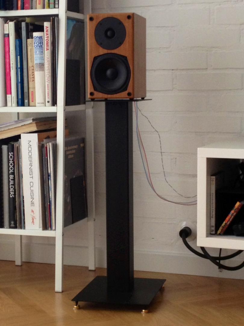

Mam pytanie :
Czy zrobiles swoj "klon"Mite wersja Bi-Wiring?
Xtr71
W magnetofonach kasetowych pogoń za doskonałościa zawsze kończy się Tandbergiem TCD 3014 A
Tak , ale z braku żrodła Bi , pędzony "zusamen" -wspólnie Hf Lh.

Z braku tak dużej ilości czasu jakbym chciał nie robiłem testów A-B-X. Ale zaufałem Twojej propozycji i posłucham jakiś czas i może potem coś napiszę. To co mi się wydaje to faktycznie lekkie rozjaśnienie, na tym mi zależało. Ale więcej trudno napisać póki co... Niskie tony mam podłączone Resonem a wysokie taką cienką srebrzanką.
Tak się prezentuje moja sztuka
