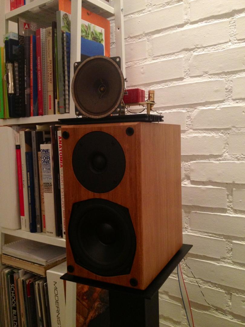

Jeśli kiedyś wpadnie Wam w ręce taki tweeter Saba i kond 2-4uF to polecam spróbować. To dopiero jest góra. Nic nie męczy a detali tyle że dopiero teraz struny gitar brzmią jak trzeba a dźwięk po prostu jest 'dotleniony' i nic się nie dusi... Ja już nie wracam do Totemów sprzed eksperymentu : ) Jeśli ktoś słucha słuchawek to wyczuć można nutkę Grado-stajlu.
Zdjęcie:
