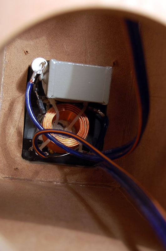

glosniki w fazie, cewka tradycyjnie u totema multilitz 1,15 mH 0,65 RDC, kondensatory to olejowy 2uF + 3 inne ;) 0,15 uF + 0,27uF + 0,026uf

1. Podawałeś onegdaj w tym wątku zdjęcie tej zwrotnicy, czy posiadasz fotki z przetwornikami? Chodzi mi o sposób ekranowania - czy tylko doklejony magnes czy puszka z magneserm (to, czy może tylko sama puszka pewnie nigdy się nie dowiemy).
2. Czy ta zrotnica pochodzi z Totem Mite T czy może z Mite TC (center). Przepraszam za pytanie ale dla niektórych to jest to samo...

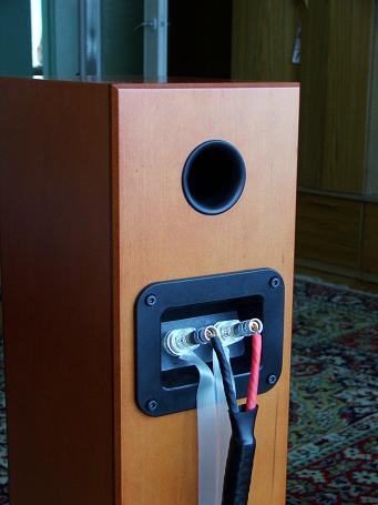

no ja na razie z braku innego okablowania wrzucilem eagle cabla Calypso II bo akurat takiego mialem ( niestety 2,5mm2) . cloniki graja juz 2 dobe i na razie nie narzekam ;) oceniac nei ma co bo po pierwsze nie wygrzane po drugie ustawiony sa tylko tak sobie na meblach, po trzecie zwykle ofc na glosnikowe i nie jest docelowy sprzet ;) ale zle na pewno nie jest
POZdr

Mam takie pytanie czy mogę dac port Basreflex od spodu

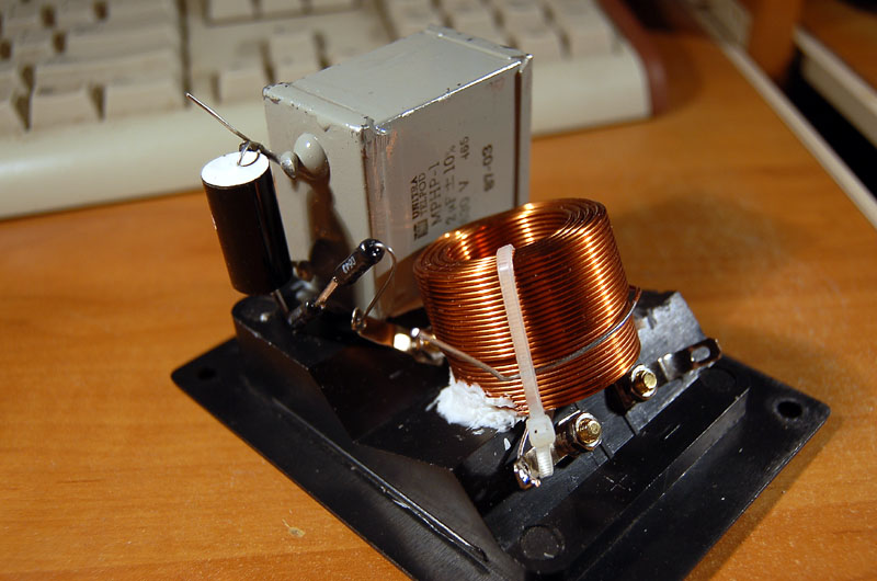

zwyciężyła radziecka technika wojskowa, 2,5 uF telpod olejowy i 200 nF teflon
jacekw, 10 Sty 2007, 10:59
>terminale nie są takie małe jak na wielkość kolumny, przy zastosowaniu dziwnych środków jakoś się
>tam trzyma
Oczywiście się zgadzam.Ja świedomie wybrałem większe aby móc poskładać zwrotnicę metodą p2p na płytce przykręconej do termianala.I wcale to nie yglada że jest za duże :)

widze jacek , ze mam y troche podobne zwrotnice ;)
