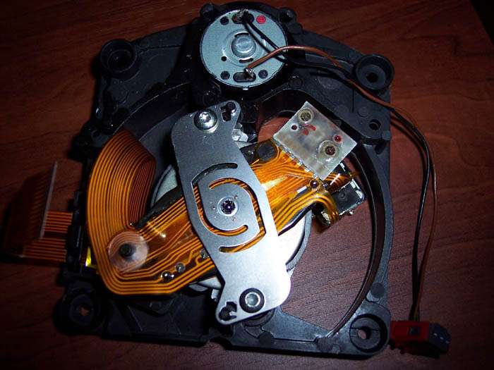

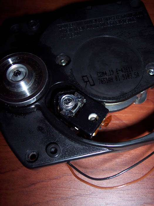

Witam! Jest ktos w stanie zidentyfikowac ponizszy laser, dodam ze siedzi on w odtwarzaczu Orelle CD-100 Made in England... z gory dziekuje za wszelka pomoc, renard

Dzieki Bartek, orientujesz sie moze gdzie go dostane w Polsce za "rozsadne" pieniadze, bo wlos mi sie jezy jak ogladam niemieckie firmy wysylkowe.... ponizej 140-150 Euronow mozna zapomniec, a czas wysylki okreslony na ok. 3 tygodnie :(
Poszukaj tutaj
Na ebayu poszukaj, ewentualnie zostaje Ci kupic jakiegos starego philipsa jako dawce.
Akurat ze starych Philipsów CDM ten jest najpopularniejszy i najłatwiejszy do dostania. Sklepowa cena jeśli jeszcze gdzieś jest to około 200zł była. Poszukaj bo ja nie kupowałem dawno laserów i nie mam linków, ale jakieś dobre sklepy internetowe nawet tu na forum wielokrotnie podawali.
Jak nie ma to trzeba kupić za podobna lub niższą cenę Philipsa lub marantza z tym napedem. One są bardzo zywotne więc jak trafisz dobry to pochodzi lata, tylko czasem po wstawieniu trzeba skalibrować.
Akurat ten CDM 4/19 jest do dostania. Oto link:
Zaloguj się, aby zobaczyć treść (możliwe logowanie za pomocą ) Koszt 30 funtów brutto.
I modele Philipsów, w których ten CDM 4/19 był montowany:
AK601,AK630,AK640,AK729,CCD310,CCD320,CD110,CD115,CD130,CD140,CD162,CD164,CD210,CD230
CD340,CD380,CD480,CD482,CD500,CD502,CD582,CD583,CD584,CD600,CD604,CD608,CD610,CD614
CD615,CD618,CD624,CD634,CD780,CD781,CD820,CD824,CD830,CD834,CD840,CD850,CDC586

trochę poszperałem i w:
Zaloguj się, aby zobaczyć treść (możliwe logowanie za pomocą ) mają mieć CDM4.19 ok 15.01 po ok 150 zeta
