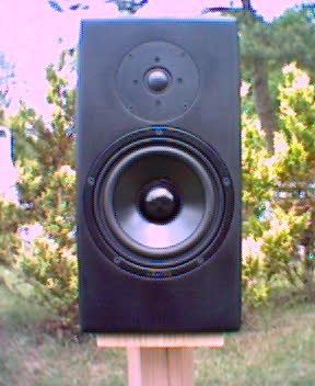

Przedstawiam dwie konstrukcje oparte na Visatonach W170S. Pierwsza to "ViTo" (Visaton W170S + Tonsil GTC11/100), którą zrobiłem rok temu. Jest to kolumienka podstawkowa. Obudowa zamknięta ok.14 litrowa o wymiarach (wys. x szer. x gł.) 392x210x 290 z płyt gr. 19-22mm wzmocniona wręgą na wysokości przewężenia na przedniej ściance między głośnikami. Jako wytłumienie użyłem klinów z pianki i watę opatrunkową.

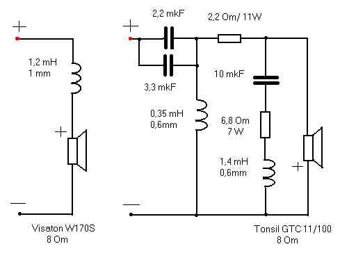

Jeszcze schemat zwrotnicy.

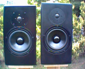

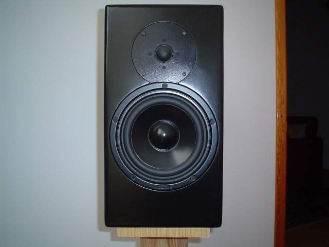

Druga konstrukcja to "ViVi" (Visaton W170S + Visaton G25FFL) o podobnej wielkości. Też obudowa zamknięta ok. 15 litrowa o wymiarach 410x210x295 z płyt 19-22mm, również wzmocniona wręgą. Tutaj w zwrotnicy zastosowałem kondensatory Jantzen.
Zwrotnice nie są opracowane na podstawie pomiarów, gdyż nie mam sprzętu, czasu ani chęci. Filtr do GTC zrobiłem dość dawno na podstawie pomiarów charakterystyk napięciowych i odsłuchów, tutaj tylko go lekko zmodyfikowałem zmieniając wartość cewki. Cewkę do W170S w ViTo dobrałem na słuch odwijając zwoje. Zwrotka do ViVi jest moją modyfikacją układu zwrotnicy, który znalazłem w internecie, ale nie pamiętam na jakiej stronie. Mój pokój odsłuchowy jest słabo wytłumiony, więc kolumny mam ustawione tak, że osie promieniowania przecinają się za głową słuchacza.

Dzisiaj mając trochę czasu zrobiłem odsłuchy porównawcze moich kolumn. Generalnie obydwie konstrukcje grają bardzo podobnie, czyli ostro i agresywnie, pod żadnym względem nie brzmią łagodnie, spokojnie czy ciepło. Porównując ogólny balans tonalny lepsza jest w tej kwestii ViTo (chyba ma lepiej wyrównaną charakterystykę), być może dlatego, że ma zwrotnicę całkowicie opracowaną przeze mnie. W zakresie basu słychać różnicę na korzyść ViVi, ma większą obudowę o 1 litr i cewka w filtrze ma mniejszą rezystancję, więc lepiej słychać niski zakres basów, choć i tak stopa perkusji w obu kolumnach jest słabo słyszalna. Zakres średnicy i przełom średnich i wysokich tonów wydaje mi się być lekko podbity w ViVi. Chyba trzeba by było zwiększyć cewkę w filtrze W170S i/lub zrobić filtr 2 rzędu dokładając kondka lub przesunąć podział filtra dla G25FFL, gdyż mam wrażenie zbyt dużego nachodzenia na siebie charakterystyk obu głośników. Największy dylemat mam w ocenie wysokich tonów. Pod wzgłedem zrównoważenia lepiej wypada Tonsil, kopułka Visatona odtwarza górny zakres tonów wysokich mało dobitnie, jakby od niechcenia, ten podzakres wydaje mi się jest lekko wycofany. Dzwięki z Tonsila wydają mi się przy tym jakby mające więcej blasku, perlistości, są bardziej delikatne i stonowane, a z Visatona trochę ostrawe i suche, wpadające w lekką metaliczność. Jednak pomimo to mam wrażenie, że kopułka G25FFL gra czystszym dźwiękiem niż GTC, być może ma mniejsze zniekształcenia od niego, gdyż dźwięki z Tonsila są jakby lekko przybrudzone. Słychać to zwłaszcza w niskim podzakresie wysokich tonów i na przełomie wysokich i średnich. Ponad to w zwrotnicy od ViVi wydaje mi się, że trzeba by zastosować pułapkę RLC na częstotliwość rezonansową G25FFL, gdyż odniosłem wrażenie podbarwiania dźwięków tym rezonansem. Sprawdziłem to za pomocą generatora i w zakresie 1,4- 2 kHz są słyszalne jakieś dziwne rezonanse. W katalogu rezonans dla G25FFL Visaton podaje przy 1900 Hz, a na swojej stronie internetowej 1600 Hz, dziwne. Moje porównanie brzmienia obu moich kolumn nie jest całkiem obiektywne, gdyż zwrotnice zbudowane są na innych częściach (w ViTo kondki MKT Visatona w filtrze do kopułki, a w ViVi Jantzeny), różne są też kable połączeniowe w kolumnach. Te elementy mogą również wpływać (wedle mnie napewno wpływają) na brzmienie kolumn.
