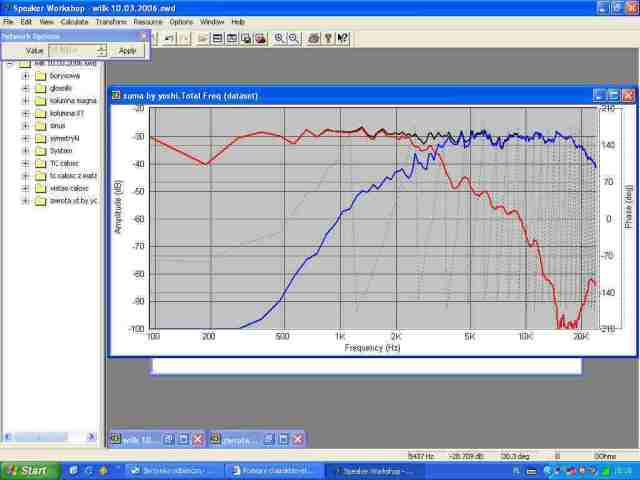

co do pomiarow
tu sa dwa pomiary kolumn ....male pytanie jedne dra morde drugie wyraznie mnie
ktory wykres drze morde ??:))
