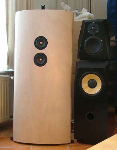

mały szerokopasmowiec w Stereophilu:
mała Vifa z włókna szklanego, zdaje się, że większa siostra ósemeczki (8 cm) której fotki wklejałem na forum (z tym głośniczkiem jest chyba tańszy model recenzowany w najnowszym HiFi Choice Pl)
recenzja entuzjastyczna, typu "non plus ultra" (a Eidolonów i Utopiów też słuchali)
porównania do Quad ESL
cena 7000 USD - śmiech na sali
ciekawe czy gdyby kosztowalo to uczciwe max 700 USD to redaktorzy też by tak cmokali

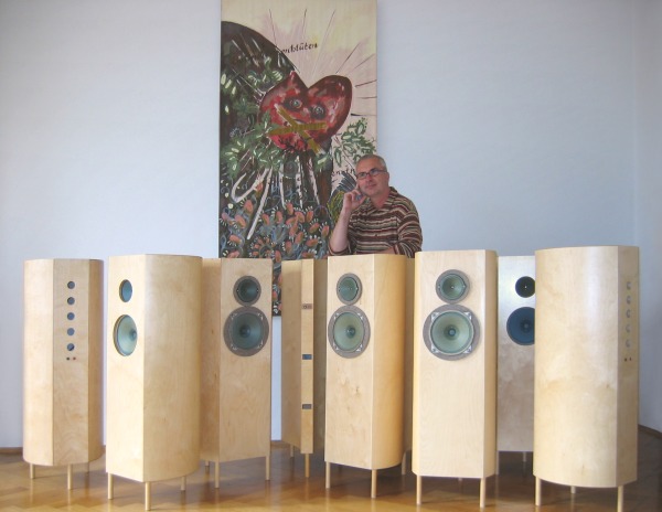

Koszt głośników to 270 $ plus koszta obudowy i cewka, bo dolny wooferek przetwarza tylko bas (jest to konstrukcja 1i pół drożna. Konstruktor pisał o tym tu:
Z gainclonem gra to ponoć wyśmienicie. Jak pisze założyciel powyższego wątku, nota bene Polak:)
Poszukaj na diyaudio i fullrange wpisów o tych głośniczkach CSS FR125S napisanych przez własnie Rafała i Toma Zurowskiego (Jego system na stronie 47Labs, zastąpił nimi słynne Jordany).
Pozdrawiam.

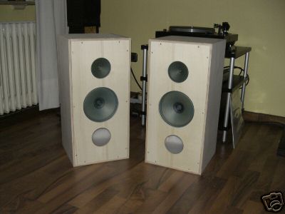

witam, am_en. Napisz proszę jak sprawują się twoje greencony i siemensy. Ja również kupiłem greencony (dopiero czekam na przesyłke), a o Lsp22c też mysle. Czy u Ciebie grają w OB, czy moze próbowales jakies pudła. Może masz jakies plany pudełek do tych głośników.
Zauważyłem, że greencony róznią sie często magnesami, które wg Ciebie są najlepsze. Jesli juz masz jakies doswiadczenia podziel sie prosze. Czy używasz również wysokotonowego. Z jakim wzmacniaczem grają i czy myslisz , że 2a3 da sobie radę z greenconami.
Ja spróbuje w OB, ale chce też zrobic jakąs skrzynkę, niestety nie mam żadnych planów z wymiarami.
Może ktoś z Was ma zwymiarowane plany takich skrzynek
Jeżeli chodzi o ten drugi wariant - BR, to z moich notatek wywlokłem takie dane: optymalna objętość 40 - 5o litrów, średnica otworu 10 - 12 cm, wymiary zgodnie z regułą "złotego podziału", grubość sklejki - 9mm.
Chyba mozna już się zacząć tym bawić? :)
Nie, sam otwór nie, rura musi być, tak stoi w moim kajecie! Miałem kiedyś link do stony z opisem i zdjęciami (bardzo podobne do tego które ty wkleiłeś. może to ta sama konstrukcja?) ale przy reinstalacji systemu zorientowałem się że mam nieaktualny backup zakładek z Opery. Teraz jakoś nie mogę na nią trafić... Zresztą niewiele tam było konkretów ponad te które ci przekazałem, większość zajmowała anegdota.
Przypomniałem sobie że jednak to musiała być trochę inna konstrukcja od tej z twojego zdjęcia. W "mojej" wysokotonowiec był przyczepiony na górze, jak w kolumnach B&W! Nie wiem jak to wygląda w skrzyni ze zdjęcia które zaprezentowałeś ale wysokotonowiec powinien być chyba odizolowany bo przecież on ma OTWARTĄ OD TYŁU membranę! Zatem duży głośnik w swojej skrzynce z otworem, wysokotonowiec na górze, osobno. W roli zwrotnicy oczywiście samotny kondensator.

45 litrów, czyli taka sama pojemność jak we wcześniejszej propozycji, wysokotonowiec na górze przyłączony przez 5 uF.
P.S. A może by wsadzić Greencone'y do skrzynki jak w Audio Note E?

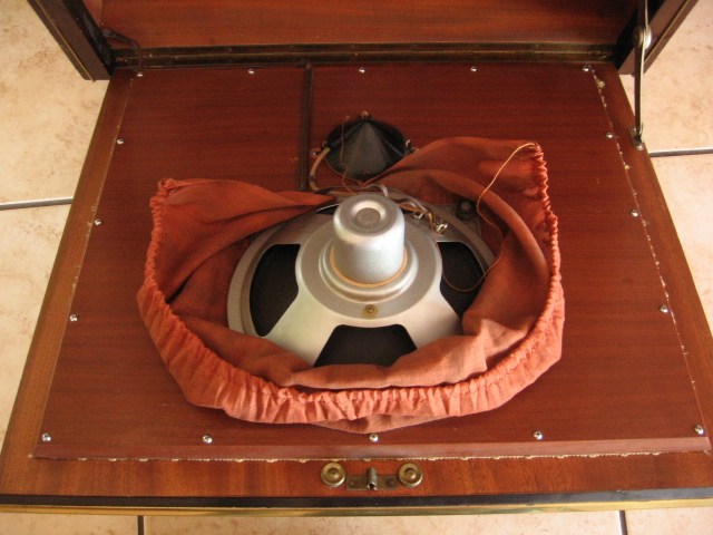

a co sądzicie o takim głośniku
Znalazłem jeszcze trochę informacji na jego temat, tylko nie mogę rozgryżc transformatora
Głośnik sufitowy do instalacji nagłośnieniowej 100V.
W normalnym użytowaniu należy odłączyć transformator i używać jak zwykły głośnik.
Powyżej 2kHz ma dużą kierunkowość.
Potrzebuje chyba filtracji i uzupełnienia wysokotonowcem?
