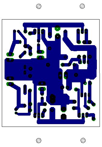

ja wlasnie skonczylem plytke pod P 1.7

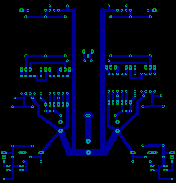

Moja na dwa kanały wyglada tak, jest przystosowana do jakichs dobrych elektrolitów :)), lub kondów mocowanych poza płytką, niestety, jak na razie nie miałem czasu, żeby go uruchomić, na razie reaktywowałem BOZa.
jaki glupii blad :/ tak lepiej

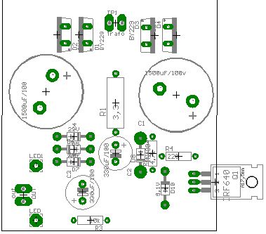

a tu jeszcze zasilacz, z Nichiconami na 100V i Rubyconami ZL, zasilacz działa na razie z BOZ-em i trochę różni się od oryginału.

jeśli drobną zmianę mógłbym zaproponwać ? (diody w zasilaczu w obudowie TO247 i większe kondy za nimi - 30-35mm)

Nie ma sprawy zwiekszenie płytki to nie problem, co do większej produkcji, to nie ma szans, niestety nie mam czasu, ale gdyby ktos chciał się tym zająć udostepnię dokumentację, ale dopiero jak uruchomię go wreszcie, bo jak na razie się na to nie zanosi.

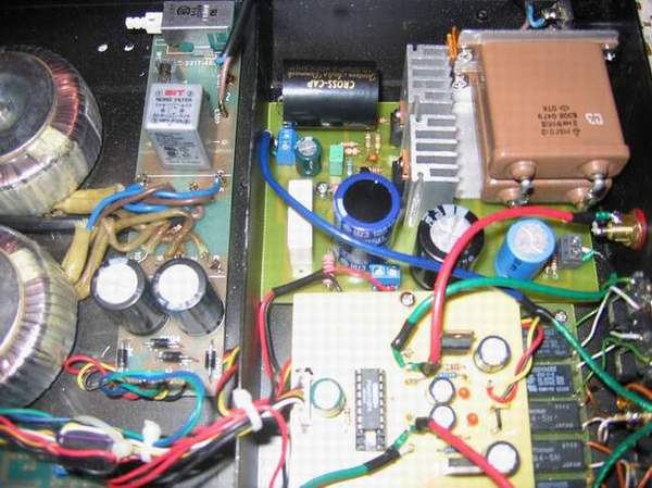

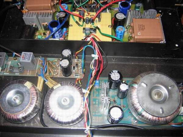

Raz kozie śmierć, oto co mi wyszło w temacie Alepha L. Selektor wejść na przekaźnikach, potek to PGA2310, sterowane wszystko Atmelkiem. Na jednym ze zdjęć preamp razem ze starszym bratem, końcówką JLH ( rozbierane zdjęcia pokazałem w wątku na elektrodzie:
Zaloguj się, aby zobaczyć treść (możliwe logowanie za pomocą ) ). Konstrukcja bez większych ambicji audiofilskich, zrobione z tego co się szwędało po szufladach. A wzmacniacz Hooda dopiero teraz z pre Passa zaczął naprawdę fajnie grać.

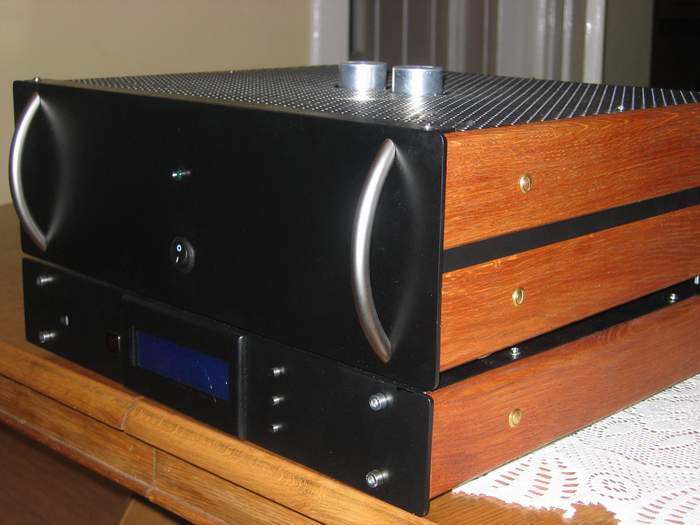

I jeszcze całość zestawu w szerokim planie :)

Aha, w stosunku do wersji prezentowanej poprzednio zmieniłem trochę zasilacz - wymieniłem kondy 330uF na wyjściu na 1500uF i dodałem - wimę MKP 240 nF. Nadszedł czas na włożenie go do obudowy. Pozdrawiam wszystkich klonerów.
