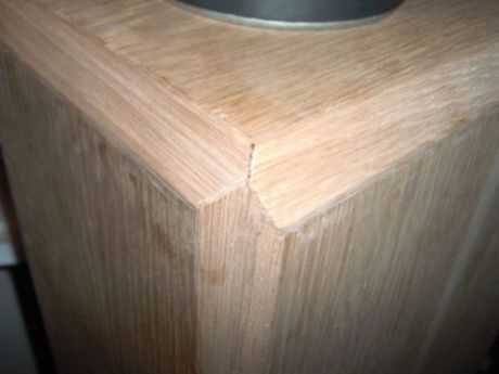

tak szczecin power :D, plyta stolarsak to listewki drewniane klejone, fornirowane grubym obłogiem, a na to wysokiej jakosci fornir, fotki przed finalnym wykonczeniem
