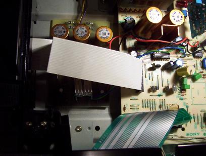

mam bardzo podobny model (prawie taki sam), tzn CDP791.Bardzo fajny kompakcik z DACiem ze sporym potencjałem.Ja od razu zrobiłem osobny stopień wyjściowy na OPA1632.W zasadzie przeróbki wciąż trwają ale mogę zamieścić kilka fotek z "planu budowy".Może Ci pomogą.

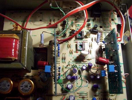

Witam ponownie o stało się wkońcu coś wymieniłem a w ruch poszły kondensatory oraz układziki
wykorzystałem kondensatory Rubycon, Oscony układy BB2134 w niedalekiej przyszłości planuję zająć się zasilaniem.
Po wymianie :
byłem sceptycznie nastawiony, że coś to zmieni lecz ku mojemu zdziwieniu usłyszałem dużo więcej niż sie spodziewałem. Z brzmienia takiego płaskiego wręcz bez duszy wskoczyło w zruwnowarzony delikatny a czasem stanowczy dźwięk bas stał się zruwnowarzony i stanowczy, szybki. Góra nabrała życia i wiatru w żagle. Powstała przestrzenność i mozliwość wyszczegulnienia poszczególnych instrumentów.
Całkowity koszt do tej pory to 65zł + odtwarzacz :-)
zamieszczam kilka fotek.
jeszcze widok normalny :-)

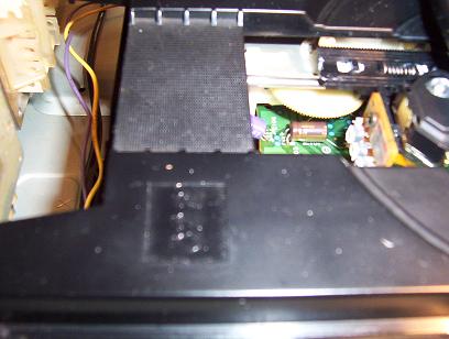

zajzyj pod napęd, tam tez jest trochę do zrobienia :)Poza tym w prawym kanale jest zamieniona faza sygnału wychodzącego z DAca.Trzeba by zamienić rezystory.Poza tym radzę włożyc osobne gniazda RCA.

Jestem posiadaczem cdp-591, z fotek moge wywnioskowac ze jest dokladnie taki sam jak 791 tylko okrojony o wyjscie cyfrowe (moge sie jednak mylic). Napisz mi jak dasz rade jake sa efekty twojego upgrade'u, nie wiem czy sie pakowac z kasa w ten klocek czy nie. U mnie w sumie po wymianie op gra calkiem przyjemnie. Za wszelkie info bede wdzieczny.

Plyta cdp-591. Jak ktos bedzie zainteresowany to wysle wieksze zdjecia.
