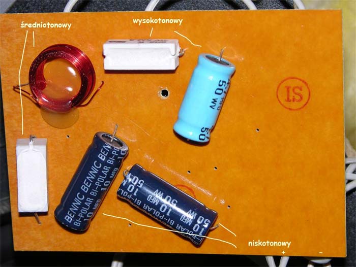

Witam, zakupiłem kolumny eltax cd 300. Mają dwa głośniki basowe (westra), średniotonowy (tylko made in china, typ obudowy głośnika- zamknięta), wysokotonowy- porażka, jakiś piezoelektryczny- motorola.
Posiadam kolumny diy na tonsilach 1x 16/50/6 i 1x gtc 11/100 (nie pamiętam podziału, chyba jakoś 3300 dla niskiego i 3600 dla wysokiego 12db/oct, cewki powietrzne 1mm i kondensatory mkt). Wrażenia z zakupu? Bas się zwiększył, brzmi lepiej. Potrafią zagrać naprawdę głośno. Niestety wrażenie psuje jakby cofnięta średnica, no i oczywiście wysokie tony. Na samym starcie wymieniłem piszczałki na moje tonsile. Jest lepiej, ale ciągle stara konstrukcja w zakresie wysokich i niskich tonów w przewadze.
Myślę sobie, może to wina tłumika. Średnie i wysokie moga być za bardzo stłumione. Niestety muszę się przyznać, kompletnie się nie znam na elektronice. Od biedy coś przylutuję, ale już na przykład nie znam się na wartościach poszczególnych elementów. Na jednym pisze 6R8-K, 5W-KM-8 (tor wysokotonowy). Co to oznacza? Ile db głośnik jest wytłumiony? To samo pytanie dla toru średniego (3.9 oma J 5W)...
Załączam zdjęcia zwrotnicy. Niestety wiedza, jak narysować jej schemat jest dla mnie nieosiagalna.
Z tego powodu nie chcę też przekombinowywać. Planuję zmianę kondów. Tego 4,7 na jakiś MKP Jantzena może, zaś te 10 na ruskie olojowe z allegro, ewentualnie jakieś mkt lub mkse. Cewki nie ruszam bo nie wiem jaka jest jej wartość. Obliczyłem (strona obliczyła), że kond 4,7 to dla wysokotonowego znaczy podział około 4200Hz 6db/oct. Jak to wygląda dla tonsila?
Chciałbym, żeby wyraźniej było słychać średnie i wysokie tony. Co doradzacie? Jak chcecie mogę zrobić zdjęcia głośnika nisko i średniotonowego i zamieścić je...
