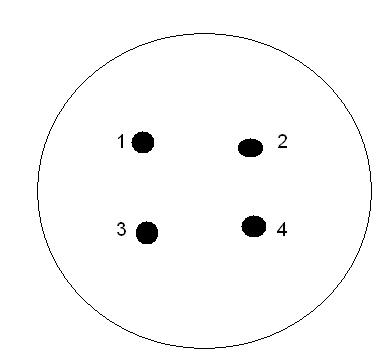

dokladnie wyglada to tak:
na na rysunku sa 4 nozki;
miedzy 1 i 2 oraz miedzy 3 i 4 nie ma napiecia;
miedzy 1 i 3 lub 1 i 4 lub 2 i 3 lub 2 i 4 napiecie zmienia sie przyjmujac taki cykl: 180V-140V-0V i tak w kolko lata mowa caly czas o jednym kondensatorze

"miedzy 1 i 3 lub 1 i 4 lub 2 i 3 lub 2 i 4 napiecie zmienia sie przyjmujac taki cykl: 180V-140V-0V i tak w kolko lata mowa caly czas o jednym kondensatorze" Nie wiem czy dobrze zrozumiałem:) Chcesz powiedzieć, że odczyt zmienia się od 0-180V na każdej z tych par nóżek?
nie:) mozna zalozyc ze 1 i 2 to np "+" a 3 i 4 to np "-". mierzac napiecie miedzy + a - woltomierz wskazuje 0V, po jakims czasie powiedzmy 1s pokazuje 140v i znowu po czasie 1s pokazuje 180V i potem znowu 0V 140V 180V i taki cykl. to sa tylko takie laickie odczyty z woltomierza
