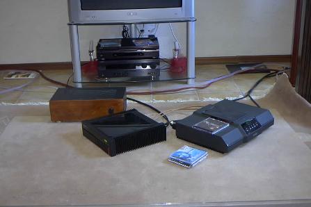

Gra.
To brązowe pudełko to symasym , obok Meridian 551 w roli preampu oraz Roksan Attesa DP2P jako źródło. Interkonekty to VdH The First i węglowy Grey Kontech. Głosnikowy to niestety Reson , wtyki we wzmacniaczu akceptuja tylko ciekie druty więc mój Bedrock nie miał szansy zagrać - szkoda , barwy na tym trochę ucierpiały .
Symasym jest w wersji roboczej - obudowa prosta ale sprawdza się, kabel zasilający cieniutki , gniazda głośnikowe to takie zatrzaski jak w tanich amplitunerach , jaki sa ograniczeniaw średku nie wiem - ale wiem konstruktor - borysgo2. Jestem przekonany ,że pewne skróty i oszczędności technologiczne wpływają na jakość dźwieku ale i tak jeste wdzięczny ,że borysgo2 wypożyczył mi swój wzmacniacz do odsłuchów.
W tle widac ile głosników czeka w kolejce do ,,podłączania " :D
W tej chwili rozgrzewa sie na dość wymagających Scan Speakach Revelatorach 8531 i 9700, potem przyjdzie czas na 4 omowe THOR'y na 18 cm magnezowych seasach i kopułce Millenium a na koniec minimonitorki na aerogelowym Audax'ie i Vifie XT19 .
Po pierwszej godzinie moge tylko powiedziec ,że jest coraz lepiej .

Włączyłem Resona ponownie , wszystko sie ułozyło i uspokoiło ale dźwiek nie jest tak soczysty jak z Bedrocka, w sumie jednak w tym zestawieniu Reson gra lepiej bo gra dobrą średnicą i kontrolowanym basem , w zamian odbierając nieco potęgi basu i ilości wysokich tonów.
Czyli innymi słowy - nie ma problemu - kable to załatwią. Seasy sie sprawdzą - słuchałem ich w kolumienkach QBA i wiem ,że potrafią grać subtelnie .

OK, po trzech godzinach grania można coś juz powiedzieć.
Dzisiaj wrażenia z odsłuchów z zestawem na Scan Spealkach 8531 i 9700 i Resonie ( bedrock tu sie nie sprawdził)
Ogólnie - z czystym sumieniem moge powiedziec ,że to wzmacniacz bez wad i mimo prowizorycznego wykonania gra bardzo dobrze ale mogłoby być lepiej.
Co mi się podoba :
- łatwośc wysterowania głosników i solidna moc słyszalna od pierwszej chwili
- duzy , dobrze kontrolowany , nisko schodzący bas z b. dobrym wykopem
- piekna , detaliczna , dźwięczna i łagodna góra ale pod warunkiem zastosowania spokojnego kabla
- szczegółowy ale nie kliniczny
- średnica otwarta i detaliczna
- dobra przestrzeń , raczej na szerokość niż głębię , wychodzi poza bazę na boki
- bezpośredni , nic nie ukrywa i niewiele dodaje od siebie
- mimo sporej mocy nigdy nie jest nerwowy
Tracy Chapman z pierwszej płyty zabrzmiała świetnie ;D
Co mi się nie podoba :
- nienajlepsze nasycenie barw (subtelne ale jednak ) ustepujące nieco po wygrzaniu ale ciągle słyszalne w wokalach
- lekkie ochłodzenie typowe dla tranzystorów
- Cassandra Wilson zaśpiewała bez zaangażowania , które jest tak dla niej typowe ;/
Jezeli punktem odniesienia byłby mój Meridian to ten wzmacniacz bije go o klase w każdym aspekcie ale nie barwowym i pod względem tworzenia atmosfery , przenoszenia emocji - tu Meridian jest lepszy.
Pierwsza sugestia jaka przychodzi mi do głowy w związku z tym to zastosowanie do Symasyma preampu lampowego , który doda trochę kolorystyki, soczystości barw i emocji .
Z dobrym przedwzmacniaczem lampowym to będzie dźwięk z półki za 6 do 10 tys PLN
Może jutro napiszę o zestawieniu z THOR'ami.
...there is no spoon...
