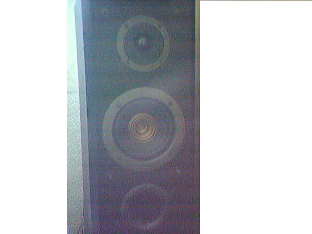

Witam.
Podjąłem decyzje o zmodyfikowaniu moich kolumn Technics SB-T100, zamierzam w nich wymienić głośniki wysokotonowe na lepsze (cena jaką mogę dać za 2 wysokotonowce to ok. 250 zł.), oraz dołożyć 2 głośniki basowe 14 lub 16 cm oraz wymienić zwrotnicę, głośniki będą pracować w bi-wirring a zwrotnica będzie dopasowana do głośników - znajomy który zna się wykona mi zwrotnice więc o zwrotnicę nie mam się co bać.
Mnie zastanawia to, czy do tych kolumn można wstawić dwa basowe (mają po jednym a chcę żeby miały po 2 basowe żeby uzyskać lepszy bas) w końcu w kolumnach o podobnych wymiarach spotyka się 2 basowe głośniki, mam 1 14cm jeśli bym dodał 14 lub 16 i wymieniając zwrotnicę powinno wszystko działać bez problemu, tylko pytanie czy muszę przedzielać obudowę (wolałbym nie robić tego) i czy muszę robić dodatkowy bass reflex ( na przykład z tyłu obudowy czy zmodyfikować ten - na przykład dokupując większy ? Głośniki basowe nie wiem jakie będą ale na pewno jakieś dobre firmowe a wysokotonowe jak na razie planuję coś z Visaton (chyba że coś innego żeby uzyskać szczegułowy dźwięk wysokich ?) kolumny będą dwudrożne, wymiary obudowy moich kolumn:
szerokość 21,6 cm, wysokość 79,6 cm, długość w tył 30 cm i obudowy są solidnie zrobione
głośniki basowy: 14 cm
prosiłbym o jakieś rady ponieważ sądzę że modyfikując kolumny uzyskam lepsze brzmienie niż bym miał kupować nowe kolumny w końcu nie stać mnie na kolumny drogie
i jeszcze jedno pytanie: czy opłaca się kupić subwoofer i podłączyć do wzmacniacza ?

Proponuję TVM188/05/4 x2 szt połączone szeregowo, co da 8ohm. SPL wyjdzie ok.90dB, gr.delay max 14ms, pasmo użyteczne od ok. 42Hz, BR średn.7x dł13,5 cm- wszystko liczone dla Twojej skrzynki. Możesz zatkać kanał, uzyskasz gr. del. 4 ms kosztem podniesienia f.min. do ok 42 Hz. Cięcie ok. 3,5kHz, na górę daj jakąś wytrzymałą wysokotonówkę.
Jeszcze jedno- istniejący otwór BR przerób na otwór pod głośnik, BR wykonaj z tyłu. W razie potrzeby zatkania, nie będzie widoczny. Co do pyt. nr 2- Jak podłączysz subwoofer, nie będzie potrzeby wzmacniania kolumn głównych, jak je wzmocnisz, sub nie będzie potrzebny.
Jeszcze lepiej w Twojej skrzynce wychodzi parka TVM 188/05/8 (podłączone równolegle), jeśli nie boisz się obciążenia 4-ro omowego, w obudowie zamkniętej. Prawie podręcznikowe strojenie, do tego lepszy impuls, niż w B-R. Polecam!

Dokłdnie takie kolumny miał mój brat. Kiedy je obejrzałem dokładniej i policzyłem koszta modyfikacji to doszedłem do wniosku, że lepiej zrobić coś od podstaw a to spraedać czym prędzej. Dlaczego?
- głośniki są nędzne i zaaplikowane beznadziejnie - woofer gra w całej paczce czyli chyba ponad 20 dm3, dudni i brumumi a nie gra,
- zwrotka jest kiepska i z beznadziejnych elementów,
- paczka wykonana z płyty wiórowej 12 albo 14 mm czyli taka, że jak się nią kopnie to się rozleci.
Tak naprawdę nic z tych kolumn nie nadaje się do nowej lepszej konstrukcji. Ja dla brata zrobiłęm kolumny opisane w wątku "heco co o nich sądzicie"
Tobier osobiście radzę sprzedać to padło i zrobić coś od podstaw i nie na Tesli ARN-188 ;) Są lepsze głośniki w podobnej cenie.

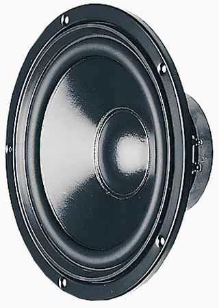

po przeczytaniu postów myślę zrobić to w ten sposób:
1. spróbuję sprzedać te kolumny - jeśli mi sięnie uda wziąść ok 350 zł za nie do końca marca to będę je modyfikował
2. modyfikacje chcę zrobić następującą:
- wysokotonowe VISATON G 20 SC 8 ohm,
- niskotonowe VISATON W 170 S - 8 ohm (4 sztuki lub 2 sztuki 14 i 2 sztuki 17),
- do tego wykonanie zwrotnicy.
Zastanawiam się czy może być taka konstrukcja w obudowach o takich wymiarach czy coś innego ?
jeśli tak to jak obliczyć bass reflex do tego i pozostałe parametry (może mi ktoś podać lub doradzić czym się kierować przy zwrotnicy żeby kolumny dobrze grały w tej konfiguracju ? (zwrotnice mi wykona osoba doświadczona)

Weź W 170SC - za 125zł. ma lepsze Qts do obudowy BR. Powinien zagrac w 26-28 litrach
I do niego Tonsila GDWK 10/80/19 za 54zł. bo to tak na oko podobna klasa. Polecają też taka kopułkę Visatona w podobnej cenie ale Tonsil powinien brzmieć lepiej od tego muła ;) Tylko trzeba go poważnie przyciąć a nie jakimś hi-endowo-audiofilskim pojedynczym kondensatorem :)
Niewiele drożej (przy zamówieniu z audiocomponents) wyjdzie komplet Vifa M18WH i Vifa D26TG05. Tylko czy te obudowy są wystarczająco solidne żeby traktować je poważnie? Poważnie wątpię.
Qubric - właśnie myślałem o tym głośniku ( W 170SC - za 125zł) ale był trochę droższy, chyba jednak wezmę ten co mi polecasz 17 cm i wstawie zamiast tych 14, no a nad Vifa D26TG05 jeszcze się zastnowię, jednak wysokotonówki tonsila nie chcę. Czy na pewno ten VISATON G 20 SC ma podobną klasę do tonsila (mówięo wysokotonowym) bo jeśli tak to odpada chcęcoś trochę (może być troszkę) lepszego od tonsila.
