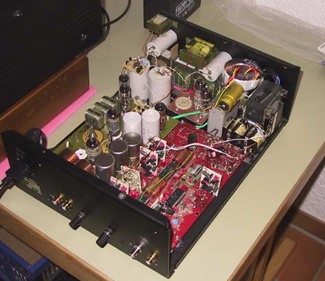

Najlepszy DAC jakiego słyszałem - nie w swoim systemie ale wrażenia zostały baaardzo dobre, to pierwotnie był to Audio Note DAC 3, ale oversampling na kości PCM 63. Zrobił go kolega Guido Tenta, który fascynuje się shunt regulatorami. W miejsce regulatorów 3 nóżkowych i tranzystorów wlutował shunt regulatory na długich pionowych płytkach. Były tam diody led, źródła ref., tranzystory FET itd... Wnętrze wypełnone było przez masę dodatkowych transformatorów, kondensatorów olejowych, dławików, lampy prostowniczej dla bufora wyjściowego (płytki PCB zostały oryginalne ale ledwo przypominały pierwotny produkt AN). Ważył chyba ze 4 razy tyle co oryginał.
Sygnał wędrował do GC pana Joe Rasmussena (z lampowym buforem). Kolumienki były produktem Allana Wrighta.

>DAC-a AN DAC 4 Signature na PCM63 ma mój kolega i słucham go często i jest to bardzo dobra maszyna.
