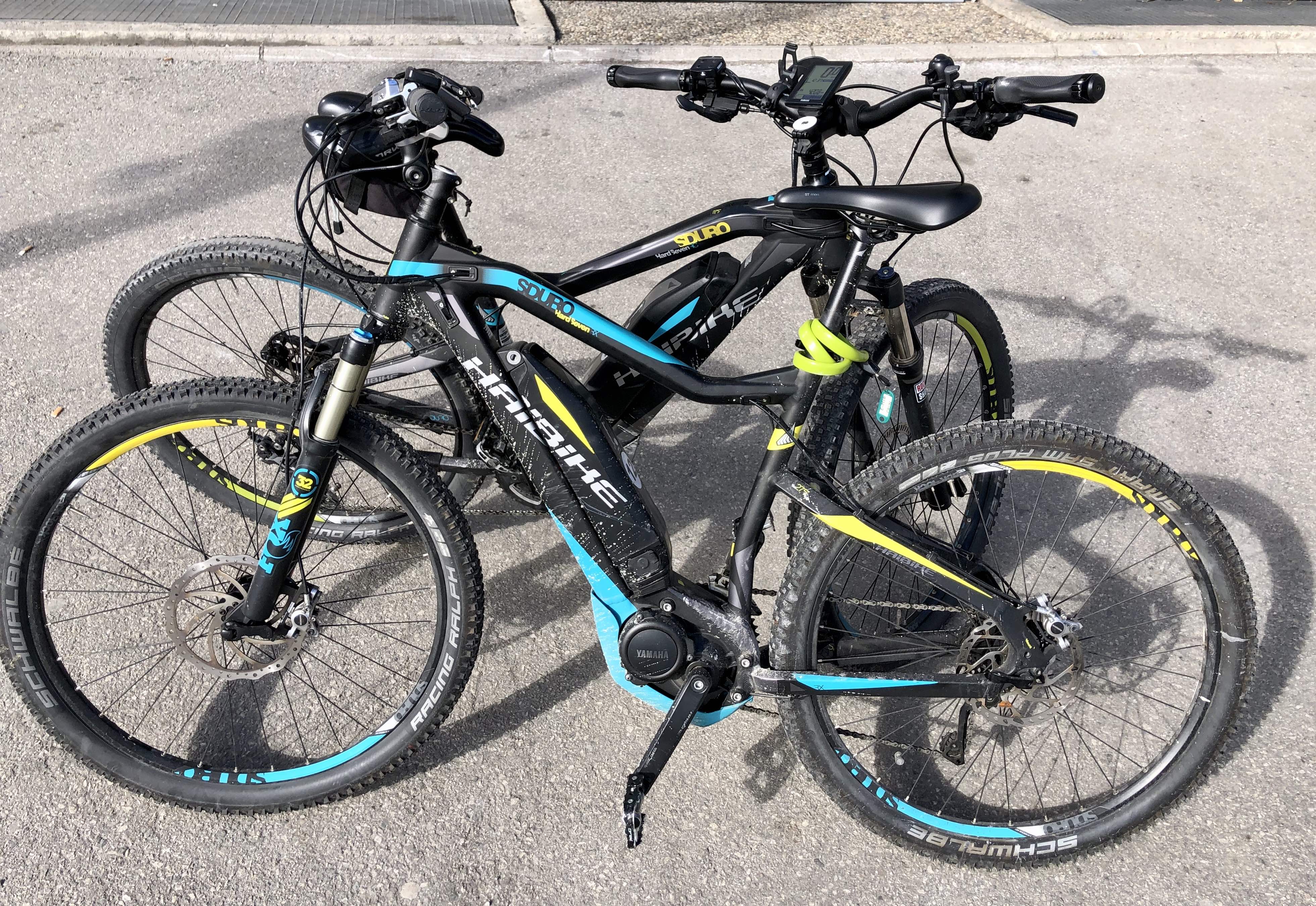

Wlasnie wybralismy sie na urlop zimowo-narciarski, ale po dotarciu na miejsce mielismy problem.
Narty czy rower?
Na dzis wybralismy rower, bo okolica odjazdowa!
Jutro narty
Co za czasy, co to sie porobilo
Ale aby nawiazac do tylulu watku „Jaki rower wybrac?“ zaczne od tylu: MALY
Wyporzyczylismy sobie dwa rowerki. Mieli starsze, ale dobre Haibiki Sduro Hard Seven czyli 2x27,5“. I to stosunkowo male. Dla szefowej 45 dla mnie 50 (mam 182cm).
I stwierdzilem ze w porownaniu z moim 2x29“ rama L jezdzilo sie FANTASTYCZNIE. Lekkosc i zwrotnosc nie do opisania.
Nastepny bedzie zdecydowanie mniejszy! Rama M i kolka Mule
