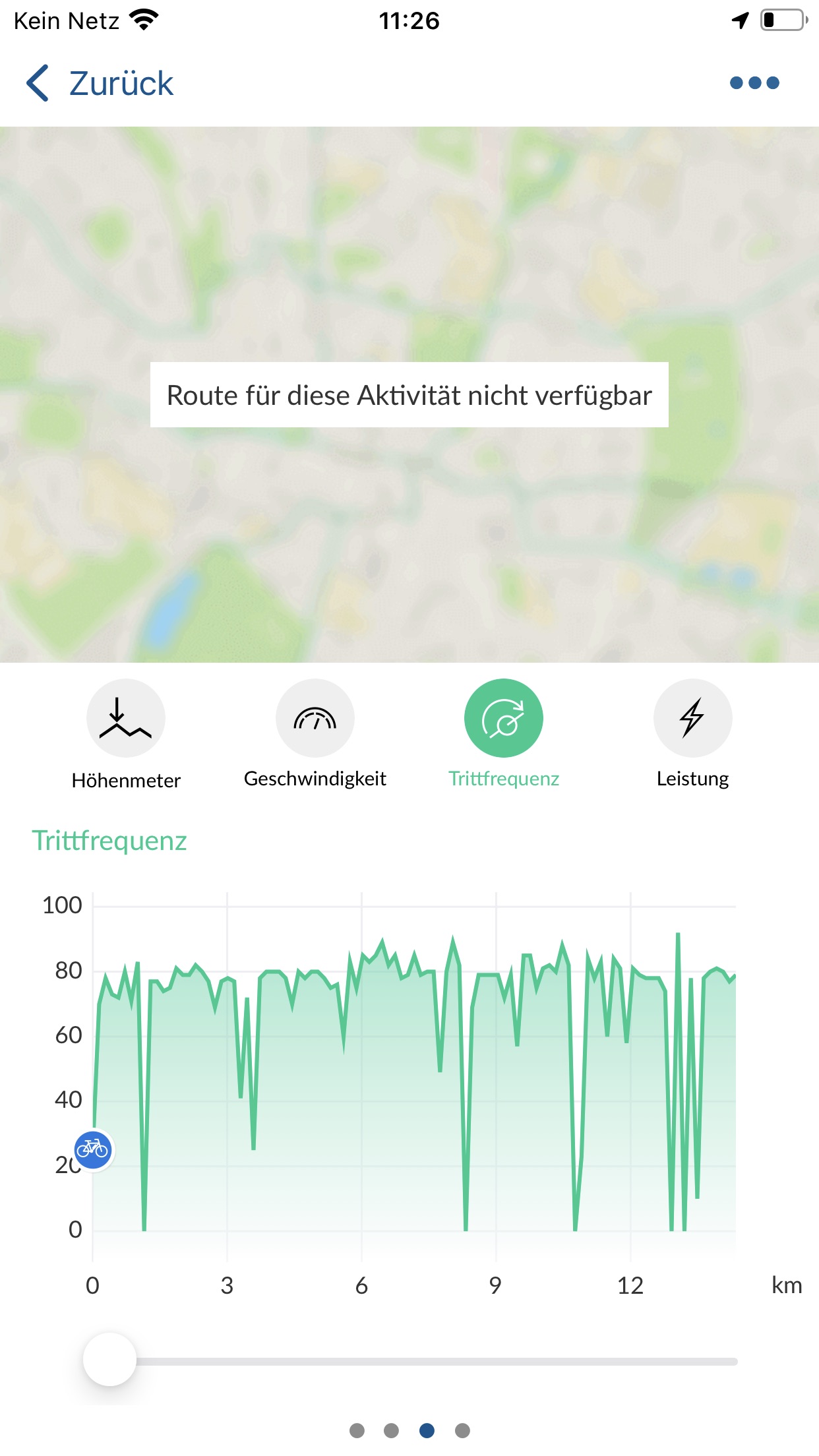

Okazalo sie, ze mam trzy zrodla informacji o przejechanej trasie i o moim wysilku na tej trasie w funkcji / wzdluz przebiegu trasy
1. Licznik i aplikacja Boscha (lepsza niz myslalem, wiec dotychczas nigdy nie uzywalem)
2. Komoot
3. Dane rejestrowane przez moj prosty nareczny FitBit Versa 4, ktore mozna analizowac w odpowiedniej appce.
Aby calosc przetestowac zrobilem mala runde, 14,3km (6,3km asfalt, 8km las), 36 minut, srednia 23,7km/h
i porownalem / skorelowalem wyniki z Boschem i Fitbit

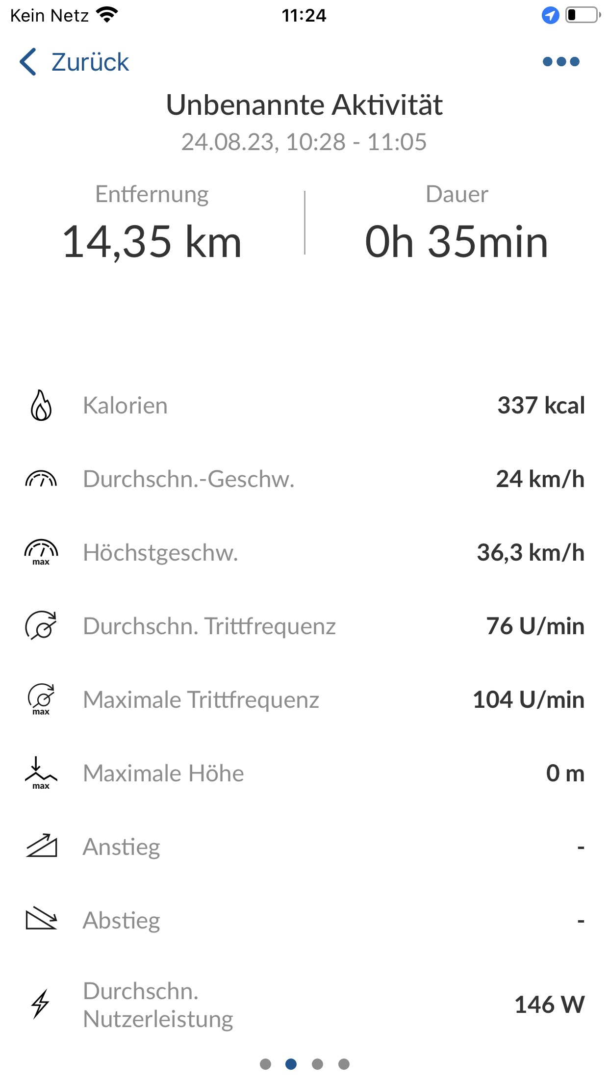

Zaczne od Boscha, bo te wyniki wydaja mi sie najdokladniejsze (moge z milimetrowa dokladnoscia podac obwod opon, mierzyc odleglosc, predkosc i nie jestem zdany na GPS).

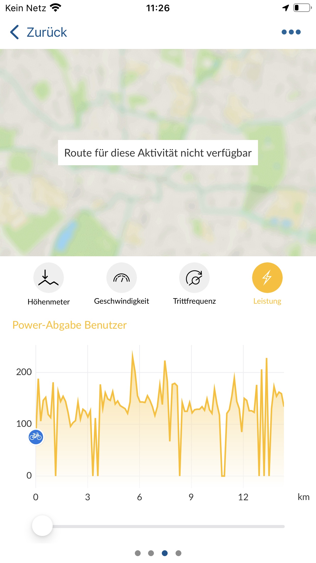

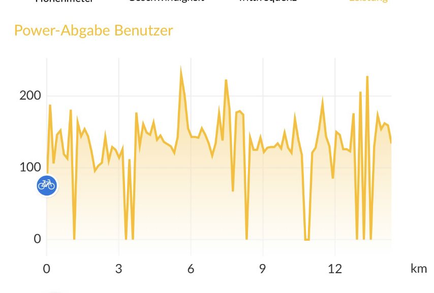

Bosch pokazuje
i do tego te dane, ktore nam ostanio brakowaly, czyli wartosci parametrow w funkcji drogi
Mysle ze najciekawsze z nich to ten pierwszy (aktualna predkosc) i ostatni (aktualna moc rowerzysty).
Moja obserwacja „na oko“ w trakcie jazdy to
- aby przekroczyc na asfalcie 25km/hj i jechac 100% bez elektryki, musze zainwestowac okolo 125-130W.
- dla 30km/h potrzeba ok 170-180W

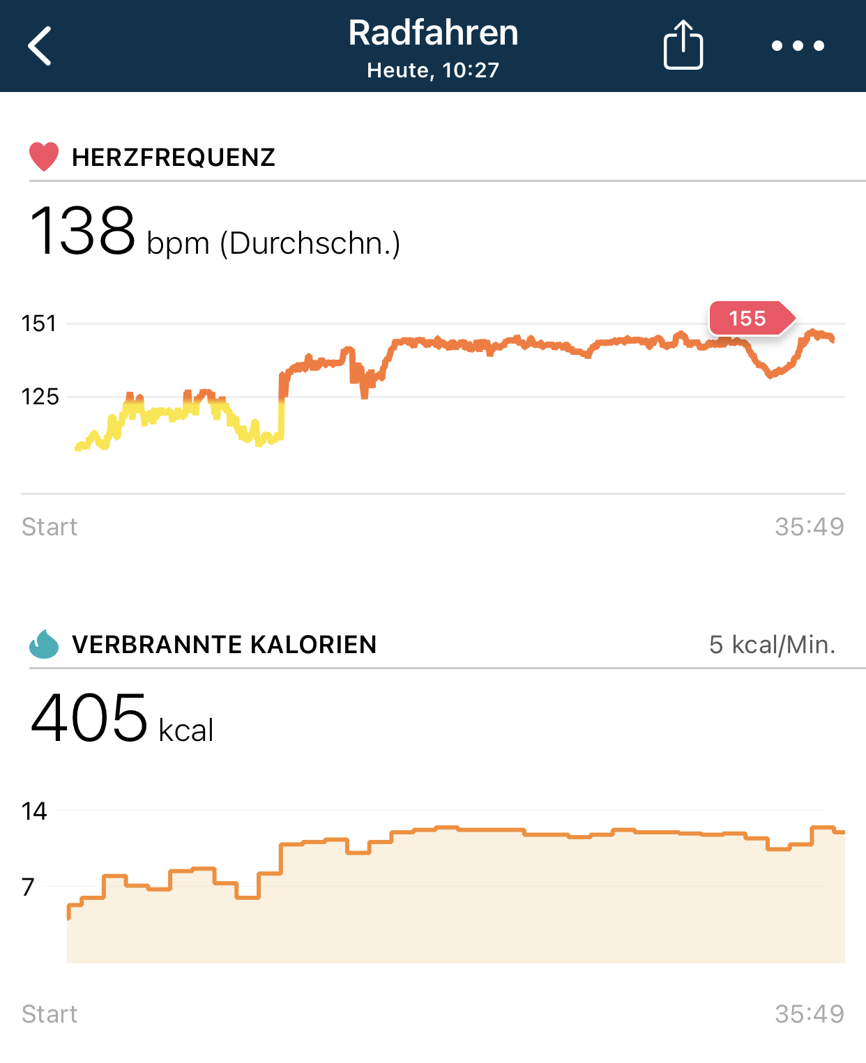

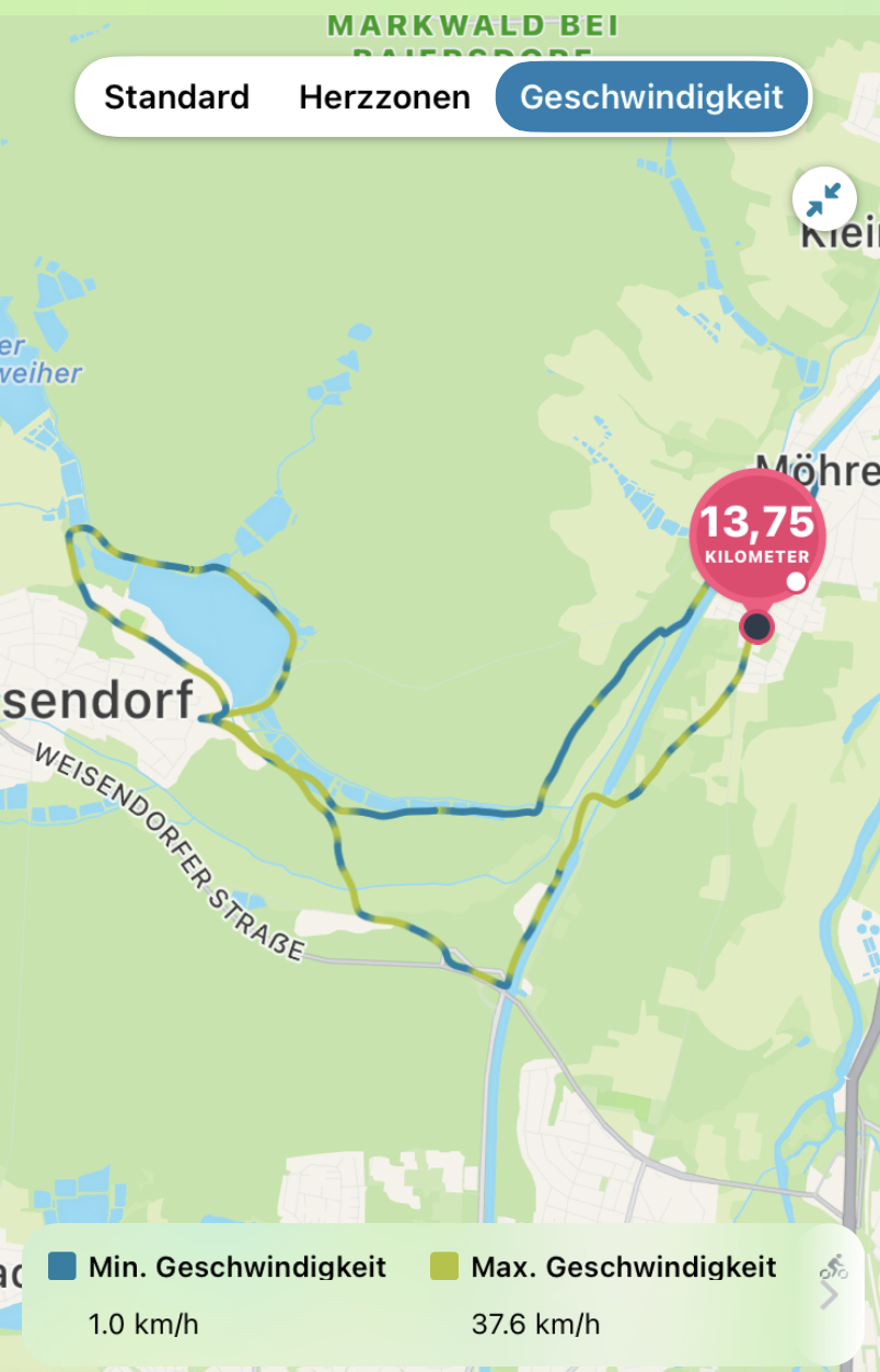

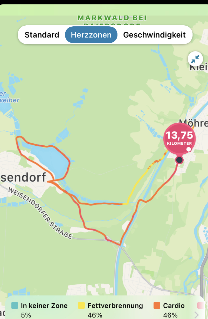

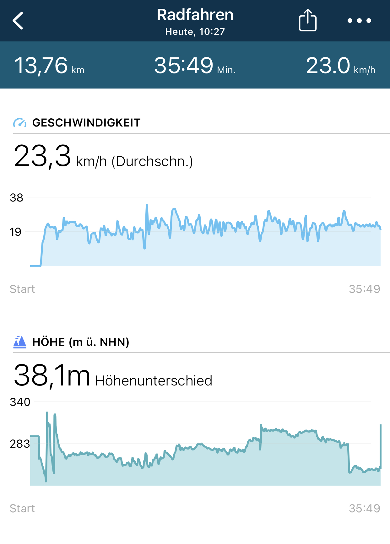

A teraz co pokazuje FitBit
Widac male odchylki GPSa w dokladnosci pomiaru odleglosci -> 13,76km (czyli o 4% za malo). Pomiar wysokosci pasuje.
Ale za to znowu mam rozklad predkosci w funkcji trasy
Rozklad stref obciazenia i pulsu w funkcji trasy
Czy ta korelacja wyglada sensownie?
Niekoniecznie. Obecnie GPS (jesli odbiornik jest dobrej jakosc jest dosc dokladny - co innego wysokosc. Mierzenie opony tez jest obarczone bledem - ugiecie opny ciezko zdefiniowac.
Zrob test i to bedzie najbardziej dokladne (oczywiscie tam i z powrotem po tej samej trasie).

Ciężko wiarygodnie odnieść się do tych wykresów. Z pierwszego, tak na oko, to można powiedzieć że jechałeś cały czas ze wspomaganiem i na krótko 5 razy coś tam depnąłeś mocniej. 120-130W to bardzo mało, taka rekreacyjna jazda, choć i tu ciągle nie wiemy czy to wiarygodna wartość. Ale nawet z tego wykresu prędkości wynika, że rzadko przekraczałeś średnią prędkość, utrzymywałeś ją za to dość liniowo, co normalnie jest prawie niemożliwe. To zasługa wspomagania. I jak widzisz nie spędziłeś za dużo czasu bez silnika, o czym pisaliśmy wcześniej.
Tętno mierzone z nadgarstka w ogóle nic nie jest warte. Żeby zmierzyć właściwie musiałbyś mieć opaskę. U mnie różnica w pomiarach to ok. 20ud/min, czyli bardzo dużo.
Generalnie ciężko przeanalizować takie wykresy. Najlepiej byłoby gdyby ta aplikacja wypluła dane typu: czas bez wspomagania, Waty bez wspomagania, dystans bez wspomagania.

To ze te 120-130W w porownaniu z powyzszymi 197W Jackka to malo, to jest oczywiste, ale skad te watpliwosci w poprawnoscc tego pomiarru tych wartosci?
... no bo sam napisałeś:
Zobacz, że jakbyś nałożył na siebie wykres prędkości i mocy, to jednak widać że jak dołożyłeś trochę Watów od siebie to prędkość w tym momencie rosła. Tak samo powinno zachować się tętno, z lekkim opóźnieniem, ale powinno znacznie podskoczyć.

Ale nawet z tego wykresu prędkości wynika, że rzadko przekraczałeś średnią prędkość, utrzymywałeś ją za to dość liniowo, co normalnie jest prawie niemożliwe. To zasługa wspomagania..
Tego nie za bardzo rozumiem. Jesli porownam ponizsze dwa wykresy, to na moje oko nie dostrzegam duzej roznicy miedzy przebiegami predkosci i mocy. Obydwa sa stosunkowo „liniowe“ i skorelowane ze soba, wiec niezaleznie od tego „czy to duzo czy malo“, to utrzymanie liniowosci predkosci nie moze byc efektem bardzo zroznicowanego podzialu mocy silnik/nogi
Z kolei tego ja nie rozumiem.
