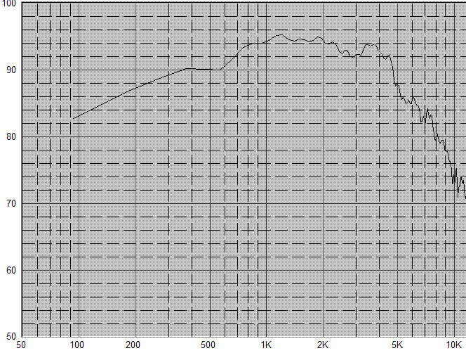

Pomiar pierwszy z 1 metra na ściance 16,5 cm bez filtra. Jak widac jedzie od 600Hz ostro w góre i nie da sie tego ,, spłaszczyc " bez pułapki.
Pomiar drugi to odległość 0,5 metra z zastosowanym filtrem , +/- 1dB.

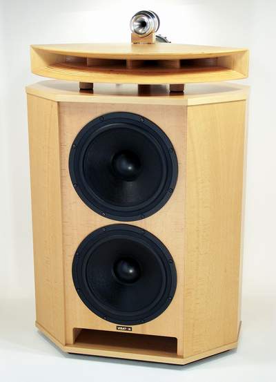

A może taka konstrukcja była by bezkompromisowa;
Słyszałem... Można ją tak nazwać, pod wieloma wzgledami. Te Visatony Monitor 890 grają ciekawie, dosć szczegółowo (tuby) z praktycznie niezauwazalnym charakterem - tuby potrafią lekko szumieć, w Monitorach sie to nie narzuca. Wysoki bas i średnie wydały mi sie trochę matowe. Poza tym pierwzym wrażeniem, wszystko wyraźne, poukładane i dobrze kontrolowane. Słuchałem nieco starszej wersji niż ta na fotografii.
Ale - nie ma kolumn bezkompromisowych. Fizyka wymusza kompromisy :)

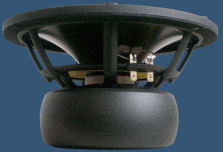

Sekcje niskotonowa do bezkompromisowej kolumny. Myśle że się nadaje ,duża możliwość manewru tzn . aluminium lub celuloza, 4-8 ohm kosze 22-26 cm. Szkoda że scan nie oferuje 12 cali na bas.
