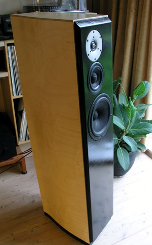

Ja uważam, że jeżeli ktoś szuka bezkompromisowego rozwiązania i jest to człowiek, który dopiero zaczyna swoją przygodę z audio należy mu pomóc w troszkę inny sposób... Osiągnąć referencyjny poziom będzie bardzo ciężko domowymi metodami, ponieważ jest pewien próg którrgo się nie przeskoczy (moim zdaniem oczywiście). Dobór przetworników to jedno (zresztą potencjalny konstruktor mało kiedy ma możliwość sprawdzenia konkretnych przetworników, jakie są ich zalety, ich konfrontacji z innymi i na ogół kierujemy się opiniami innych, czy też wzorowaniu się na producentach budując klony)a prawidłowo je zgrać to druga sprawa, która stanowczo jest największą sztuka. Jeżeli ktoś jest niezbyt wprawnym konstruktorem, to budowa czegoś od podstaw, to jak walka z wiatrakami, bo przecież do tego wszystkiego potrzebne jest zaplecze merytoryczne i bezcenne doświadczenie...doczego dąże???A no do tego, że czasem warto zostawić pewne rzeczy pasjonatą zamiast się silić lepiej skopiować wypróbowany i sprawdzony projekt:)))Oczywiście poziom satysfakcji jest dużo niższy, ale trzeba ustalić pryjorytety a potem szukać według wyznacznych:)Niedawno natknąłem się na coś takiego:
(może to nie jest szczyt szczytów, ale być może będzie ciekawą alternatywą;)))
a tu więcej kompletna dokumętacja -

Mój i nie do końca mój. Jest to "zachcianka" mojego kolegi po usłyszeniu na AS 2004 konstrukcji WLM i dlatego takie głośniki a nie inne, poza wysokotonowym oczywiście. Zrobiłem w zasadzie tylko obudowy, polutowałem zwrotnice. Aktywny jest tylko bas.
Z WLM mają głośnik średniotonowy i niskotonowy i sądzę że charakter dzwięku w tym zakresie jest identyczny, natomiast na górze gra Raven R2, i jako całość jest na tym samym poziomie a może wyższym, ale to kwestia szczegółów no i może już bardziej osobistych preferencji , gustu. Czy wysilek sie oplacal ?.Pod względem dzwięku
to chyba tak, piszę chyba bo kolumny są zbyt mało jeszcze osłuchane, pod względem finansowym biorąc pod uwagę cenę orginału to chyba pięciokrotnie.
