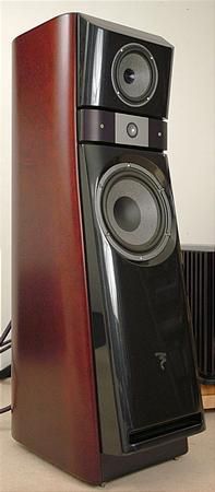

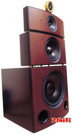

I jeszcze o sensie zaokrąglania.
Wracajac do kompozytu .
taka mata jak na zdjeciu o grubosci 4cm , nasączamy żywicą i formujemy kształt.
jak ktos ma chęć pojac sie wykonania monitora to sprawa wydaje sie bezproblemowa
gorzej oczywiscie przy kolumnie podłogowej , gdzie wykonanie w całości odpada. podejrzewam że duże niskotonowce mogłyby ją dosłownie rozsadzić. no chyba że ktoś wykonałby zbrojenie z metalowej siatki ale nie bede tu snuł dalszych przemyśleń.
uczepiłem sie tej sekcji srednio - wysoko i w zależności jaki kształtu i wykończenie chcemy wykonać można pokusić sie o zrobienie obudowy kompozytowej dla sekcji srednio wysoko i połaczyc ją z obudowa mdf sekcji niskotonowej poprzez elastyczna mase. pomysłów i opcji jest wiele. czy jest sens sie w to bawić ? pytanie to należy zadac sobie samemu. niemniej jednak uważam , że warto było poruszyć ta sprawe przy rozważaniu budowy kolumny wyjątkowej i mającej jakieś ciekawe rozwiazania.
ja bym nie przesadzal z tym promieniowaniem narozy choc powinno sie dazyc do malych plaszczyzn przodow. Takie tablice drogowe jak na foto to przesada. Wydaje sie ze 15-20cm jest max. Trzeba jednak pamietac ze minimalne drgania duzych plaszczyzn daja w efekcie znaczne promieniowanie szkodliwego sygnalu. A wiec zmniejszamy obudowy. szczegolnie te od sredniakow male ale sztywne i wielowarstwowe. Sam glosnik na gumie? najgorsze sa f 300-800hz latwo wlaza do scianek.
A gdzie w takim razie zmieści sie choćby 20 cm bas, nie mówiąc już o większych.
>>henrykpiątek
na upartego zwężając niektórzy dają pierścienie z MDFu na których mocują większe średnice głośników niż szerokość całej kolumny. IMHO szerokość ścianki powinna być dokadnie taka jak największego z driverów i zwężać się do średnic pozostałych (np poprzez odpowiednie sfrezowania) Ot i problem z głowy
