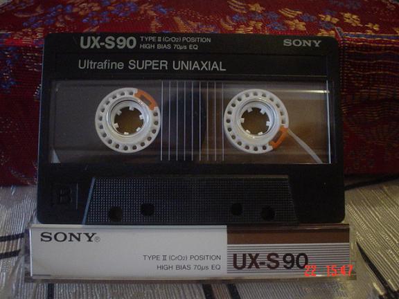

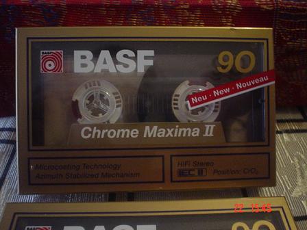

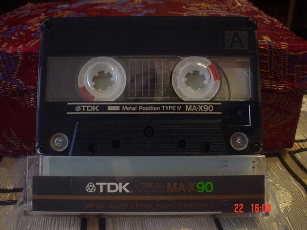

kilka kaset dla oka
i tu
i tu
koniec

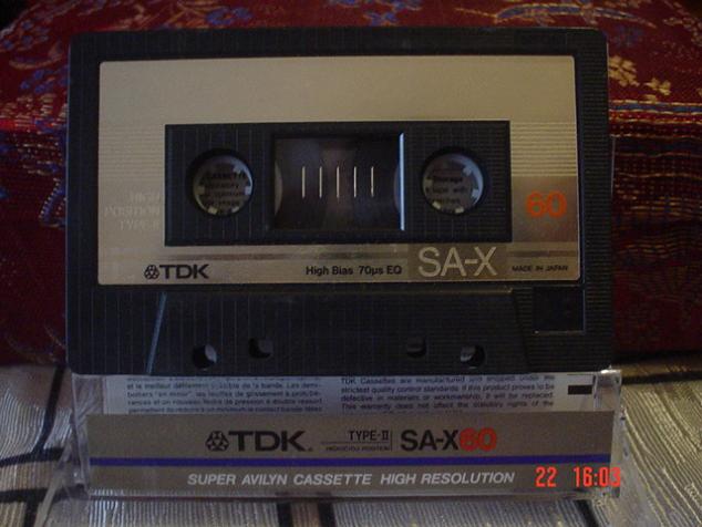

yogi1
fajne ja tez coś dam

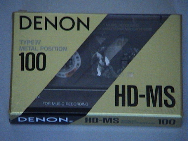

Testowałem dzisiaj Denona HD-MS.Naprawde jest super.Coprawda poziom nagrania jest 1dB niższy od źródła ale za to dźwięk jak z oryginału.Przestrzeń i detale na najwyższym poziomie.Wzorcowa kaseta.
