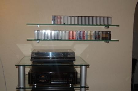

Zmajstrowałem sobie dwei półeczki na kasety.Stylem nawiązują do stolika.Może nie jest to wpis bezpośrednio o kasetach ale musiałem sie pochwalić:-))
