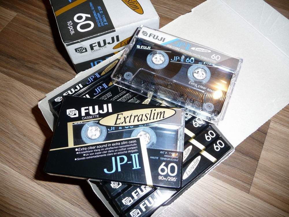

Zbiera ktoś fabrycznie zamknięte kartoniki z kasetami ?
Mam dużo chromowych Fuji których nie potrzebuję w takiej ilości, chętnie zamienię na coś innego ostatecznie na gotówkę :-)
Kasety jeszcze z dobrego rocznika, ładnie wykonane i mają skręcaną obudowę kasety, jest to chyba 1991rok, pierwsze pudełka "slim"
Chętnych zapraszam na priv, jak do jutra nikt się nie znajdzie to wystawię na aukcjach.
Zamieszczam fotki zamkniętego kartonika i dla przykładu otwartego żeby było wiadomo o jakiej kasecie mowa.

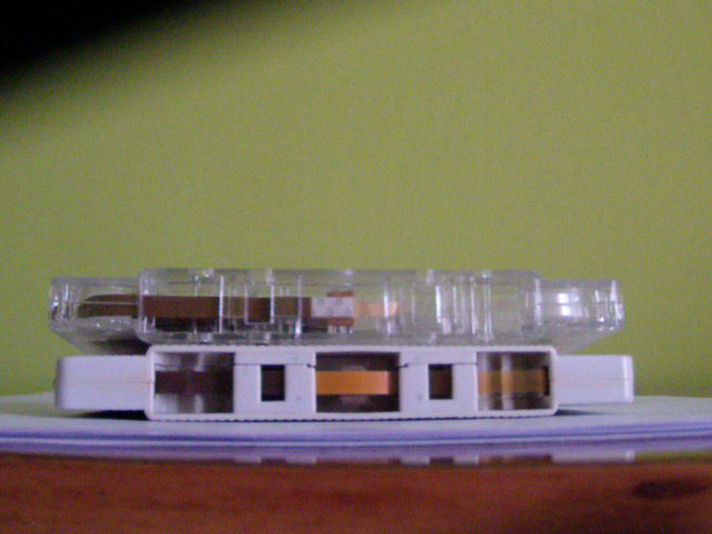

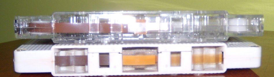

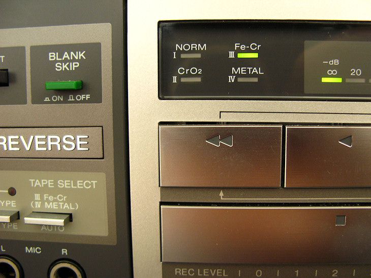

Orientuje się ktoś czy istniał w ogóle odrębny wzór wcięć który sygnalizowałby typ III? Osobiście takiego nie widziałem.
Mój pierwszy deck SONY TC-FX33 kupiony 25 lat temu miał jak większość podobnych detekcję rodzaju taśmy. Co prawda nigdy nie miałem okacji w tamtych czasach uzywac taśmy typu III ale zauważyłem że w decku ustawienie dźwiegienki 2 do góry (symulowanie grzbietu kasety bez dołka CrO2) podczas gdy 3 jest opuszczona w dół (jak w kasetach metalowych) powoduje aktywacje korekcji typu III (zapalona LED CrO2) ale tylko z wciśniętym przyciskiem CrO2/METAL. Gdy przycisk jest zwolniony takie ustawienie dźwigienek uaktywania METAL niezależnie od pozycji dźwigienki 2. Dźwigienka 3 ma po prostu priorytet. nad 2. A przecież mając 2 zęby można teoretycznie zakodować 4 rodzaje kaset. Dla typu III mogłabyć przyporządkowana kombinacja kasety z grzbietem gdzie brak dołka na CrO2 ale jest dołek na METAL. Prawdopodobnie ze względu na kompatybilność starszych magnetofonów z kasetami METAL takie przyporządkowanie nie było oficjanlnie możliwe i stąd niektórzy producenci dodawali przycisk aktywacji korekcji dla typu III. Co ciekawe wszystkie posiadane przeze mnie modele decków SONY z tamtych lat włączając TC-FX33, 44 i 500 mają identyczny system detekcji typu taśmy.
Taki ręczno-automatyczny przełącznik typu taśmy stosowało Sony na początku lat 80-tych we wszystkich albo prawie wszystkich magnetofonach. Dzięki niemu można było skorzystać z wygody jaką dawała automatyka, a jednocześnie prawidłowo ustawić magnetofon do prawie wszystkich spotykanych taśm. Po naciśnięciu przycisku taśma bez wycięć jest rozpoznawana jako typ III, a taśma z wycięciami jak chromówka - jako typ IV - bo wiele wczesnych metali miało otwory jak chrom. Jedyna taśma jakiej nie można by było prawidłowo ustawić byłaby metalówka w ogóle bez otworów - podobno były i takie, choć ja widziałem jedynie zdjęcia takiej TDK MA-R.
Podobnie rozwiązany ręczno-automatyczny przełącznik ma też magnetofon Dual C-824. Jego ciekawostką jest jednak to, że on ma też "zaprogramowane" automatyczne rozpoznawanie typu III, właśnie tak, jak napisałeś: z otworem takim jak metal, ale bez otworu takiego jak chrom. Wciśnięcie dźwigienki 2 z Twojego zdjęcia bez wciśnięcia dźwigienki 3 powoduje właśnie zapalenie się kontrolki FeCr. Ale nie słyszałem nigdy by jakakolwiek firma z tego skorzystała - nie było takich kaset. Rozwiązanie Duala było więc trochę na wyrost - nikt z tego nie skorzystał, choć takie rozwiązanie nasuwało się.
Magnetofony Techniksa z owego okresu miewały nieco inaczej rozwiązany ręczno-automatyczny przełącznik typu taśmy - był to trójpozycyjny przełącznik suwakowy, z pozycjami Auto - FeCr - Metal. Automatyka działała tylko w pozycji Auto, w pozostałych pozycjach była odłączana, o przełącznik ręczny miał priorytet nad automatycznym, wymuszając pozycję FeCr lub Metal zupełnie niezależnie od wycięć na kasecie. Taki przełącznik, dość niewygodnie umieszczony na tylnej ściance magnetofonu, miały modele RS-M51 i RS-M04, a RS-M280 miał go z przodu pod klapką.
Warto przy tym pamiętać, że Sony najbardziej ze wszystkich producentów lansowało taśmy FeCr (były np. takie taśmy szpulowe) i najdłużej je produkowało - w Europie były dostępne do ok. 85 roku, a w Japonii podobno nawet do ok. 1990.

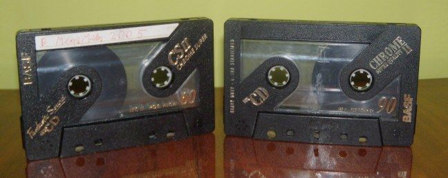

Ostatnio trafiły mi się takie:

  3. BASF Chrome Super w dwóch wersjach

Z tego złomu to może się jeszcze nadają te basfy jako popłuczyny dawniejszych basf maxima/ futura. To były możliwe taśmy, chociaż do TDK SA-X było im daleko. Reszta to absolutny szrot.

Te chromowe BASFY mają jeszcze złote i tłoczone napisy, nie to co Emteki i Emtec-BASFy, które już mają zwykły i nietrwały nadruk.
A te Chrome Super w tych dwóch szatach graficznych też występowały pod marką Emtec, ale już w zupełnie innej obudowie. Znalazłem w sieci ich zdjęcia. Mam z nich tą pierwszą, bez dopisku "Quality", i ma ona już kiepski nadruk.

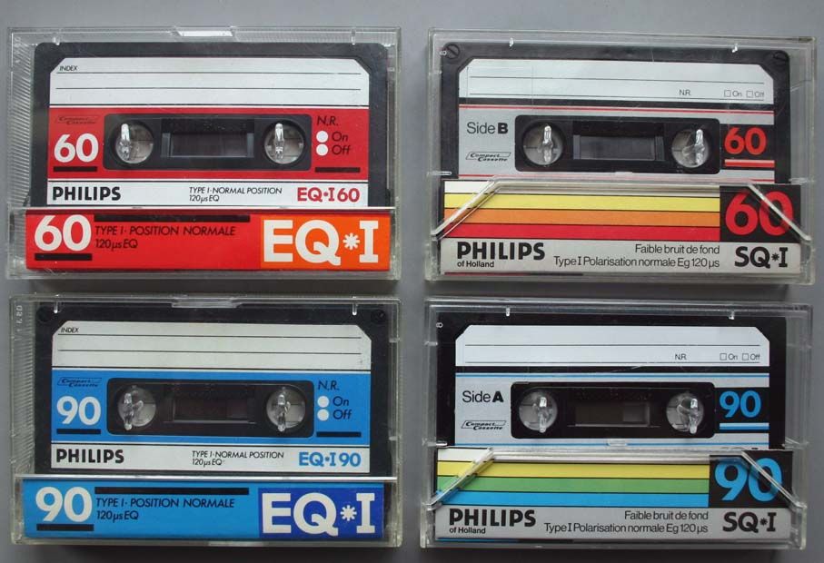

Pozwólcie, że zaprezentuję najnowsze zdobycze:

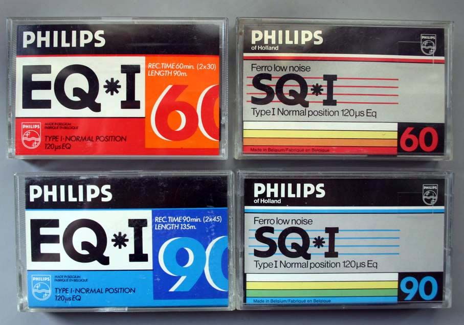

Wreszcie udało mi się skompletować budżetowe Philipsy - długości różnią się mocno kolorystycznie, więc dopiero w komplecie prezentują się odpowiednio. To ciekawe, że te kasety występują tak rzadko, a już zdobycie zafoliowanej to marzenie ściętej głowy.

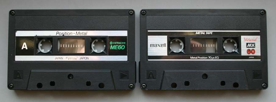

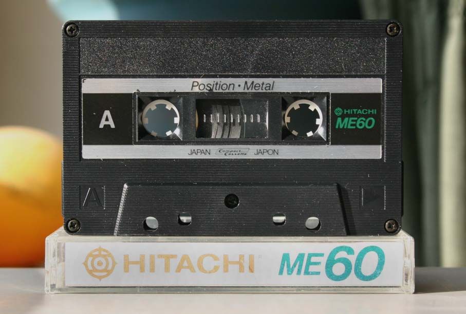

Udało mi się też wreszcie zdobyć Hitachi Metal z 1988 roku. Cała ta seria, choć pochodzi z końca lat 80., wykorzystuje obudowy, które w Maxellach występowały na początku dekady.
