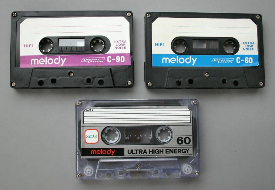

Diabolik jak tam świeżo spiknięta parka Melody C-60 i C90?
Mają się świetnie! :-) Natychmiast pojechały do HongKongu i odnalazły swoją młodszą kuzynkę, dużo lepiej wykonaną ;-))
Zgadza się właściwie tylko logo i miejsce produkcji.
Wszystkie trzy gorąco pozdrawiają i jeszcze raz serdecznie dziękują za pomoc w akcji łączenia rodzin! :-))
Chyba już wspominałem, że zauważyłem, że długości tych Melody były kodowane kolorami tak samo jak stare Hitachi z lat 70-tych - fioletowa C-90, i niebieska C-60.

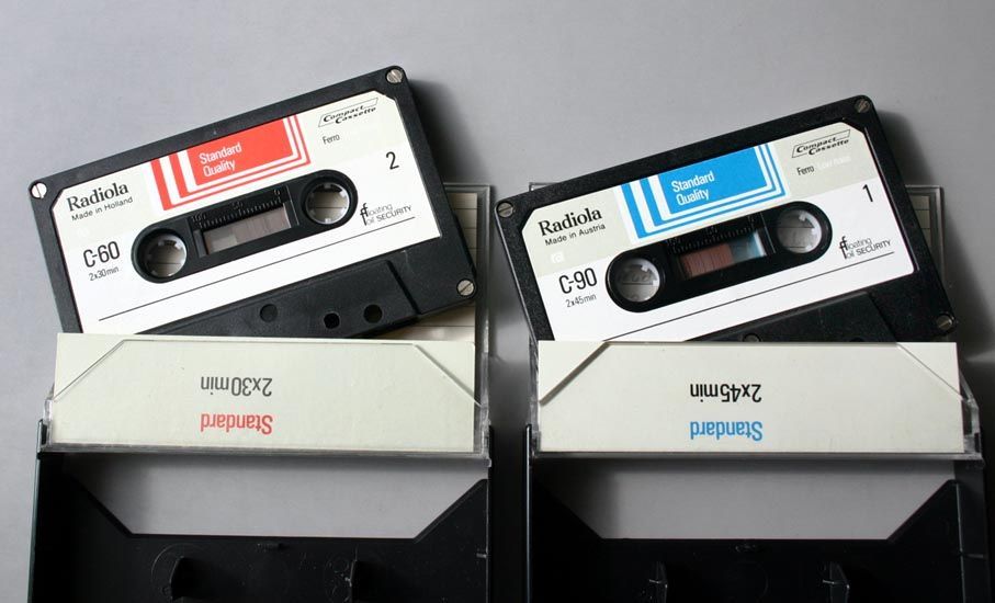

Zdobyłem też do pary drugą "Radiolę" opartą - jak można wywnioskować z logo FloatingFoil - na konstrukcjach Philipsa.

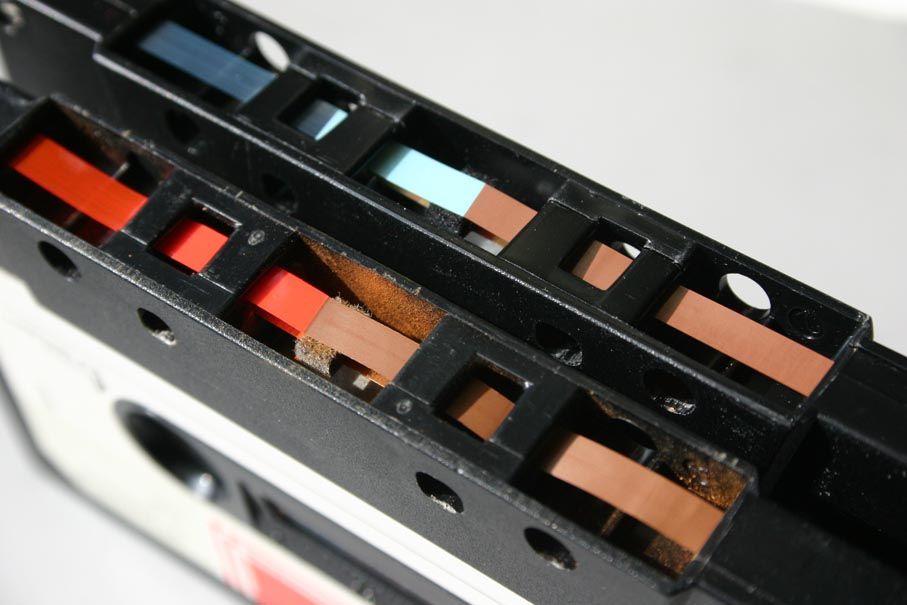

Okropnie ta kaseta skrzypi, wykonanie jest dosyć dramatyczne, ale design lubię. Ciekawe jest łączenie rozbiegówki z taśmą - w obu przypadkach ukośne. Jak widać jedna kaseta jest wyprodukowana w Austrii, druga w Holandii. Holendrzy stosowali numerację "basfowską", oznaczając dwójką stronę ze śrubkami, a Austriacy po japońsku - śrubkom przyznawali jedynkę :-)
z "aliasów" philipsa najbarziej podobało mi sie "norelco"
a co do "floating foil" - ffs to byl ich "system" w czasach gdy skladali swoje kasecidła u siebie lub w belgii, potem dopieli deala ze szwajcarami i pojawilo sie "pfs":
Mam jeszcze "Phonolę", także wykorzystującą FF. Jak widać kod kolorystyczny też jest Philipsa - C-120 jest zielona.
Znaki graficzne obu marek nawet lekko do siebie nawiązują.

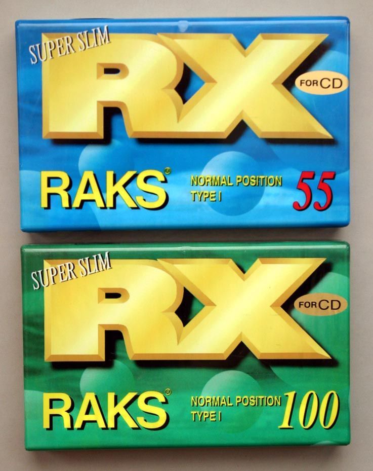

A ja tymczasem zdobyłem druga już kasetę o dziwacznej długości 55 minut - tym razem Sony. Aż dziw, że nigdy na nią wcześniej nie trafiłem. Dotąd sądziłem, że jedynym producentem C-55 był Raks, w serii RX (gdzie każda długość miała inny kolor).
Ciekawy jest zestaw długości wydrukowany na odwrocie - obok C-55, C-65 i C-75 jest też C-46 - dlaczego nie "C-45" do kompletu? :-)

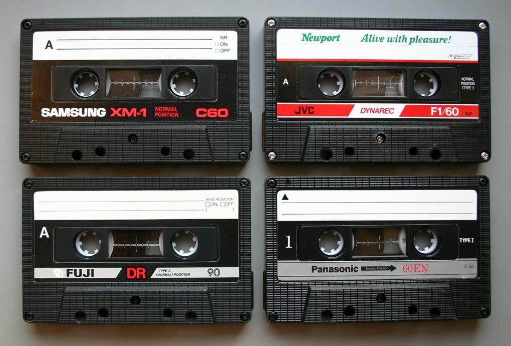

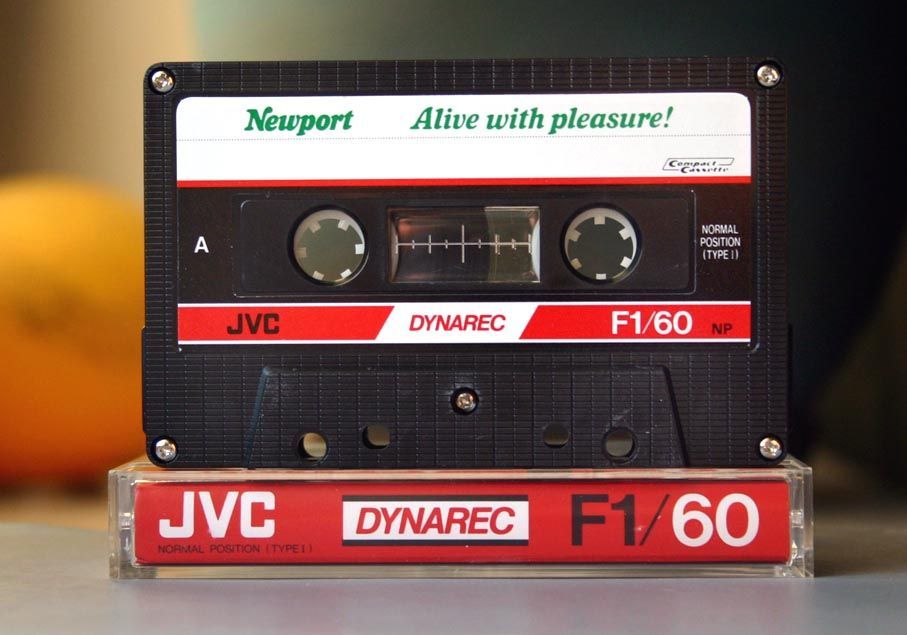

Sprowadziłem niedawno dwie kasety JVC F1 Dynarec, w celu odpakowania jednej sztuki. Na folii jednej z kaset była dziwna zielona naklejka. Pomyślałem, że to może jakieś zabezpieczenie antykradzieżowe. Tymczasem, po odpakowaniu, okazało się, że na kasecie jest zielony nadruk "Newport. Alive with pleasure" - i to na obu stronach.
Jak się doszukałem, przez długi czas było to hasło reklamowe papierosów marki Newport. Najwyraźniej kaseta była gadżetem dodawanym do fajek. Spotkałem już kasety TDK D w wersji "Salem" i "Camel", ale one miały tylko zmienione wkładki - pierwszy raz widzę ingerencję w newralgiczne (miejsce na opis!) miejsce na samej kasecie.
Nie widziałem wcześniej otwartej JVC z tej serii - miłą niespodzianką jest fakt, że wkładka ma zadrukowany grzbiet. Sama kaseta to typowa masówka "made in Samsung", podobnie jak podstawowe modele innych producentów.
