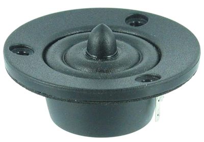

Witam.
W ofercie VIFY jest kopolka z malym 60mm frontem (chyba samochodowka) i neodymowym ukladem magnetycznym,
XT25SC-50-04 z racji swoich gabarytow dobrze nadawala by sie do ukladu MTM (WTW). Chcialbym sie dowiedziec czy ktos z Was tak owa kopolke posiada badz posiadal i czy moze sie podzielic jaka kolwiek wiedza na jej temat. Za wszelkie info bede wdzieczny. Ponizej troche wiecej info:
