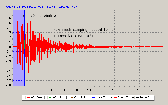

W teorii sprawa jest banalna - wytlumic wszystko z pierwszych 20 ms wzgledem punktu odsluchu. Zostawic powyzej 1kHz nietlumione aby otrzymac wrazenie przestrzennosci dzwieku ale wciaz zachowac wglad w akustyke nagrania. Glosnik powinien zachowywac liniowosc amlitudy poza osia. Powinien byc dosc kierunkowy (mniej wczesnych odbic) - wazne dla malych pokojow.
Pytania:
1) Tlumic basy >20ms?
2) Jakie wybrac optymalne absorbery?
3) Czy ktos stosowal takie selektywne czasowo tlumienie?
Odpowiednie wykresy pokazujace gdzie tlumic:
