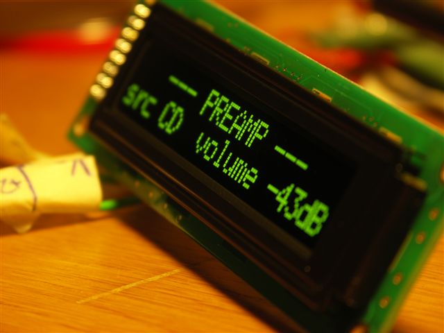

I moze w takim razie też wyświetlacz 2x16 PLED ?
Porownywalismy rozne typy wyswietlaczy i najbardziej przypadl nam do gustu OLED typu:

Hm, jak dla mnie projekt jest gotowy. Oprogramowanie działa (wyświetlacz VFD 2x20, enkoder HP, pilot podczerwieni, wyjście na selektor, przeliczanie dB w czasie rzeczywistym), płytki gotowe od kilku miesięcy, Peter zabiera się do testów z oryginalnymi przekaźnikami i pewnie poeksperymentuje z doborem rezystorów.
