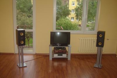

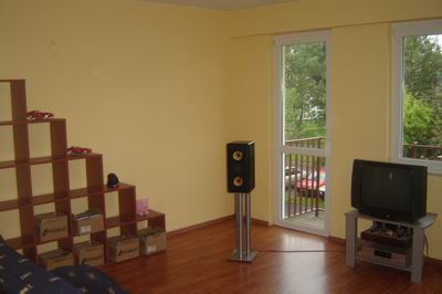

Zabieram się powoli za swój pokój ponieważ... Zresztą spójrzcie na fotki i wszystko będzie jasne. Tak to wygląda na dzień dzisiejszy i to co widać jest raczej wyposażeniem docelowym tego akurat pomieszczenia. Żadnych innych sprzętów w nim nie przewiduję poza jakimś jeżdżącym stolikiem, który będzie można jednym zwinnym ruchem usunąć z pola rażenia, więc o nim nie ma sensu wspominać. Od szanownych kolegów oczekuję sprawdzonych porad co, gdzie i jak zrobić, żeby zagrała muzyka. Nie chodzi mi o absurdalnie drogie "komputerowo obliczane" rozpraszacze, absorbery i inne dziwadła, tylko o w miarę przystępne cenowo rozwiązania, które już ktoś ćwiczył na własnych uszach. Wydumane teorie i kosmiczne technologie zostawmy sobie na później. Poniżej znajdują się fotki głównie gołych powierzchni, które zamierzam w jakiś sensowny sposób zagospodarować, ale... No właśnie. Mam na myśli SENSOWNE zagospodarowanie krytycznych punktów pokoju a nie zawalenie go metrowej średnicy walcami pod sufit czy innymi dziwadłami z gatunku Przerost Formy Nad Treścią czy rodem prosto z Krainy Audiovoodoo.
Pomieszczenie jest... no niestety kwadratem :( 490cm x 490cm x 260cm ze ścianą okienną za kolumnami, gołym sufitem i resztą jak widać na zdjęciach. Nie znam się na obliczeniach kątów padania fal ani które gdzie się odbijają, dokąd lecą i czym je łapać. Dlatego prosiłbym o proste wypowiedzi typu:
KUP TAKIE COŚ I PRZYKLEJ TU...
ZRÓB COŚ TAKIEGO I POWIEŚ TAM...
SKOMBINUJ TO I TO I POSTAW TU... itp.
Wzory z trzydziestoma niewiadomymi są mi do niczego nie potrzebne, bo i tak nic z nich nie zrozumiem :(
A więc kończę ten przydługi wstęp i wrzucam fotki.
Naukowe teorie mnie nie interesują. Zresztą kogo tu interesują? To jest forum dla audiofilów.
Kolejno:
1. narożnik przedni lewy
2. cały front
3. narożnik przedni prawy

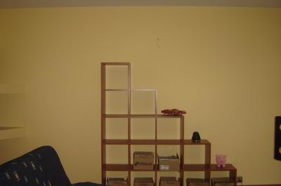

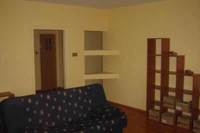

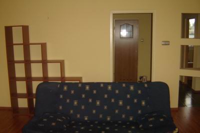

Kolejno:
4. narożnik tylny lewy
5. cały tył
6. narożnik tylny prawy
Kolejno:
7. ściana lewa
8. ściana prawa

>>parantulla
szczerze mówiąc trudny masz ten pokój... Pierwsze cio się rzuca na oczy to drzwi balkonowe, które przeszkadzają w ustawieniu zestawu. Dwa to ten diabelski kwadrat.
Przede wszystkim podłoga ładna (PS co to za parkiet?) ale nie zapominaj o grubym dywanie i zasłonach. Piszesz że chciałbyś mieć mało w pokoju, poza stolikiem który można gdzieś szybko machnąć... a ja bym poszedł w drugą stronę i zagracił trochę ściany bo póki co są gołe a te niewielkie reagaliki poza miejscem na CD wiele w akustykę pomieszczenia nie wniosą..
narożnik tylny lewy ... co tam jest? turbo BR? przewiew do przedpokoju?
Poza obrazami które można powiesić na ścianach spróbuj coś powstawiać w narożnikach pokoju, nie wiem jeśli nie chcesz kupować w ślepo zrób test - np postaw zwinięty w rulon dywan w narożnikach i sam oceń co to dało.
Na prawdę trudno powiedzieć co i gdzie postawić w pokoju bez eksperymentów, nawet najtańszymi, domowymi sposobami. W każdym razie zagrać trochę ściany mimo wszystko, na pewno na tym etapie będzie dużo lepiej..
Pozdrawiam i przyjemnej zabawy z ustrojami.
wyklejenie czymś takim całego sufitu to już przesada, natomiast jeśli masz ochotę i możliwość (widzę że już po remoncie) to obniżyłbym sufit na 1/3-1/4 jego szerokości
te maty co dałeś linka bardziej nadadzą się na boczne ściany jako rozpraszacze i pochłaniacze pierwszych odbić pewnie znasz tę stronę ale co tam wkleję linka tu można poczytać co i jak i gdzie
sam skorzystałem z takich mat na sciane mam ich 4 ( wymiary 50 cm na 100 cm) zawieszone w miejschach odbić i poprawiła się bardzo czytelność dzwieku także warto zreszta pokój to połowa sukcesu żeby dobrze grało .
a no i koniecznie dywan gruby na podłoge bo teraz w tak pustym pomieszczeniu to masz niezły pogłos i pewnie kiepściusieńką średnicę i bas pewnie słabo czytelny .
Z tymi kolumnami chyba nie będziesz miał problemów z basem. Tak więc pozostaje tylko sprawa pogłosu.
Jeśli zapełnisz te regały płytami to będziesz miał problem pierwszych odbić od bocznych ścian z głowy.
Dasz tam dywan + jakieś miękkie meble i może być OK.
Tak, to jest przelot na resztę mieszkania. Kilka lat temu przy poprzednim remoncie wykułem tą dziurę, bo tam mi pasowało wejście. Teraz po zerwaniu paneli ze ścian pokazały się dwie dziury, więc z jedną coś trzeba było zrobić, ale TO nie GRA jeśli o to chodzi. W ogóle w rogach nic się nie dzieje niepokojącego co mnie bardzo dziwi, bo z każdymi kolumnami jakie dotychczas miałem były przeboje z podbiciem w narożnikach a teraz jest spokój. Nie zgłębiałem tego fenomenu, tylko cieszę się że tak jest, bo zawsze to jeden kłopot z głowy. Jeśli chodzi o bas to nie ma żadnych ekscesów poza jednym, że jest go nieco za mało, ale myślę, że po uspokojeniu pogłosu wszystko pięknie mi się wyrówna. Taka nadzieja co jest matką wiadomo kogo he he.
