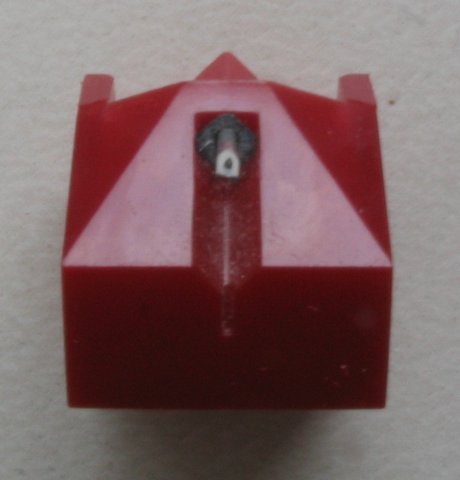

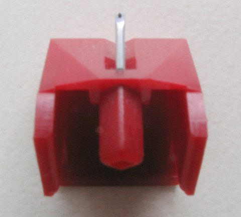

witam,
niedawno zauwazylem, ze moja igla chyba jest troche przekrzywiona.
zdjalem i faktycznie - co widac na zdjeciach - jest troche przekrzywiona wzgledem wlasnej osi.
przy odsluchu prawie tego nie slychac, jednak po wsluchaniu brakuje dynamiki i troche glosnosci w prawym kanale.
stad moje pytania:
1. czy takie skrzywienie moze niszczyc plyty?
2. czy we Wroclawiu lub okolicach ktos zajmuje sie prostowaniem igiel?
czy w ogole to jest wykonalne? (wyszukiwarka wskazuje rozne odpowiedzi ;)
3. czy probowal ktos uzywac igly inne niz firmowe do tej wkladki?
czy zastosowanie igly tanszej bedzie mialo znaczacy wplyw na dzwiek?
w sklepie north sa igly po 30-40 zl, oryginal do ELektra Goldring kosztuje w Polsce 190 zl.
https://www.audiostereo.pl/topic/27665-ig%C5%82a-elektra-goldring/
poszedlem za Twoja rada i lekko wyprostowalem igle. W stanie nieuzywanym niby jest prosto, ale podczas gry, szczegolnie gdy ramie jest blizej srodka plyty, to widac wykrzywienie cantilevera. I niestety dalej prawy kanal gra nieco ciszej.
Sprawdzilem kalibracje i wywazenie wykladki, wyglada ze jest ok.
Czy pierwotne wykrzywienie igly moglo na stale spowodowac taki problem przy odtwarzaniu?
Czy moze przyczyna moze byc gdzies indziej? Czy moze byc uszkodzona sama wkladka?
Pozostaje oscyloskop i płyta testowa.Być może wkładka kiedyś upadła sygnał który w niej powstaje to jakaś rózniczka
Pomiedzy P i L kanałem.
