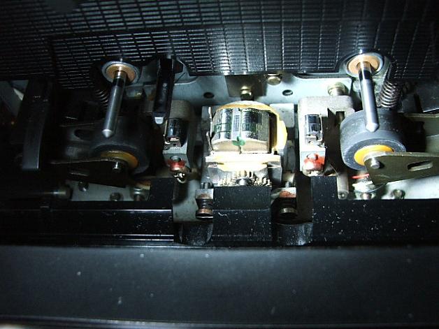

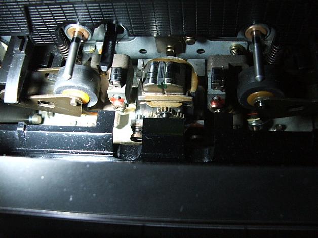

Firma TEAC w modelu R-919 X ma głowice obrotowe i z każdej strony czyli dwie głowice kasujące
https://www.audiostereo.pl/topic/27675-auto-reverse/#findComment-798003
