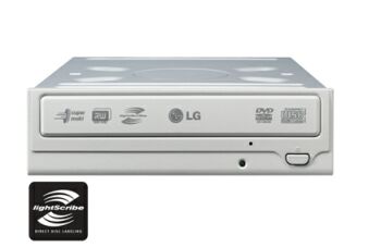

Edward poniewaz jestem otwartym facetem wiec z pewnoscia skorzystam z Twojej propozycji. Zanim opublikuje wyniki w tym watku podam specyfikacje napedu:
Nagrywarka LG GSA H 12 L - dual layer/Light Scribe
Specyfikacja produktu:

Moze byc??? Wydaje Ci sie adekwatna do testow?

pewnie, że taka nagrywarka może być! Jest nowsza od mojej o całą epokę, czyli jakieś dwa lata :-) Czekamy na wyniki eksperymentu i trzymamy kciuki za uratowane nagrania.
