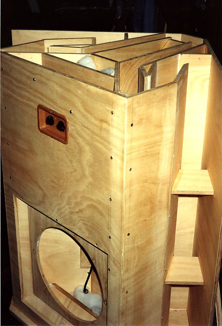

cena była porównywalna ze zwykłym stolarzem dlatego dałem sobie luz, oczywiście korzysci to pudła robione na profesionalnych maszynach, nawet nie uwierzylibyście dla jakich firm w Polsce robi sie obudowy
Jedyny chyba plus z robienia skrzynek na profesjonalnych maszynach to wyższa wydajność. Nie ma chyba takiej maszyny , która jest w stanie zastąpić ręke fachowca , prawdziwego fachowca. Dobry przykład to zdjęcie wyżej trudne skrzynki trzeba raczej robić ręcznie.
piter z
Ręcznie to znaczy ,że maszyna wszystkiego za ciebie nie zrobi. Oczywiście ,że bez frezarek, szlifierek, pilarek, prasy się nie obejdzie, ale sa pewne szczegóły w zaawansowanych , udziwnionych skrzynkach które wymagaja już ręki. Spadłeś już?
