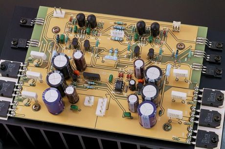

A ja to bym chciał "sklonować" Accuphase A-30 lub P-3000.
