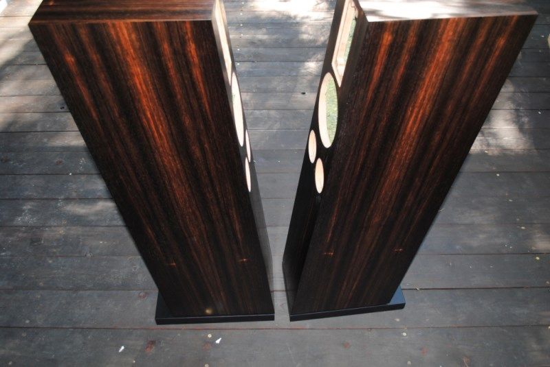

Pewnie masz na myśli to trzecie zdjęcie. Fornirowanie zrobiłem tak, że złożyłem dwa liście, które przechodziły przez bok na góre i drugi bok, same liście miały rzadko spotykany w orzechu "przerost" stąd wyszedł ten nieco szalony wzór. Zazwyczaj kiedy klient życzy sobie np. Tineo, to nie kupuje co mi wpadnie w ręce, tylko to co w oko;-) Ostatnio jest trochę gorzej z wyborem...niestety.

Tak, to trzecie zdjęcie głównie spowodowało takie obawy ;) Takie wyraźne forniry z bogatym wzorem słojów są czasem "niebezpieczne" .

Nie, nie było żadnej obróbki, palisandry czasem trafiają się wyjątkowo barwne. Gdyby w czasie roboty zabrakło jakimś sposobem liścia, to cięzko jest dobrać z innej kłody czy dostawy. Po za tym na palisandrach przejechał sie już nie jeden stolarz, mnie niestety też się ostatnio zdarzyło;-)

Orzech ma w miarę równą barwę, można sobie pozwolić na takie dobieranie liści, jednak z bardziej kontrastowymi może wyglądać kontrowersyjnie.

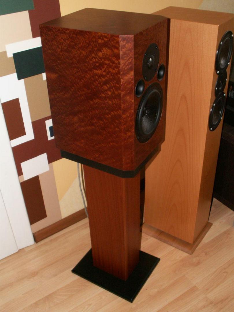

Bubinga

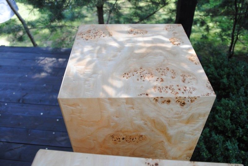

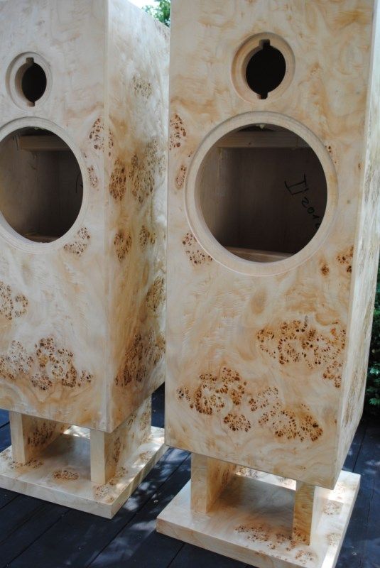

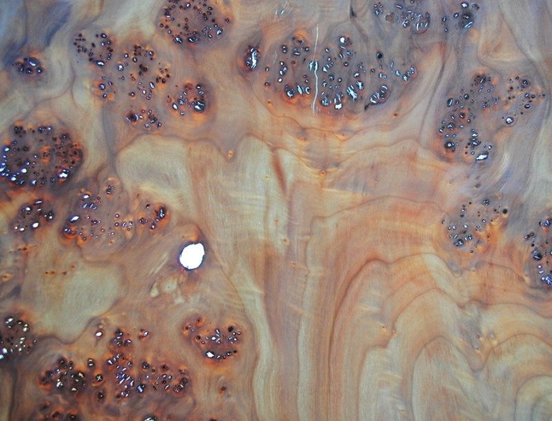

Cóż.....fotografem nie jestem;-) Topola czeczot na obudowie i zdjęcie surowego.

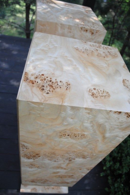

ten fornir był w dużych liściach, czy składany ?

Był w dosyć dużych liściach ok. 140x45. Żeby zachować w miarę płynne przejścia z jednej ścianki na druga zdecydowałem się przy tym zamówieniu poświęcić sporo forniru na odpad.
Składanie czeczota mocno rzuca się w oczy burzy to trochę naturalny obraz wzoru, ale wszelkie pasiaki i fladery na składaniu mogą zyskać.

wszystko wyglada bardzo naturalnie , pięknie ułozony wzór

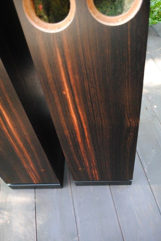

fazowanie krawędzi nadaje lekkosci szkrzyniom, bardzo dobry pomysl
Dziękuje. Topola czeczot wzbudza "różne emocje" i sporo jest z nim roboty pewnie dlatego rzadko się go widzi na firmowych skrzynkach.

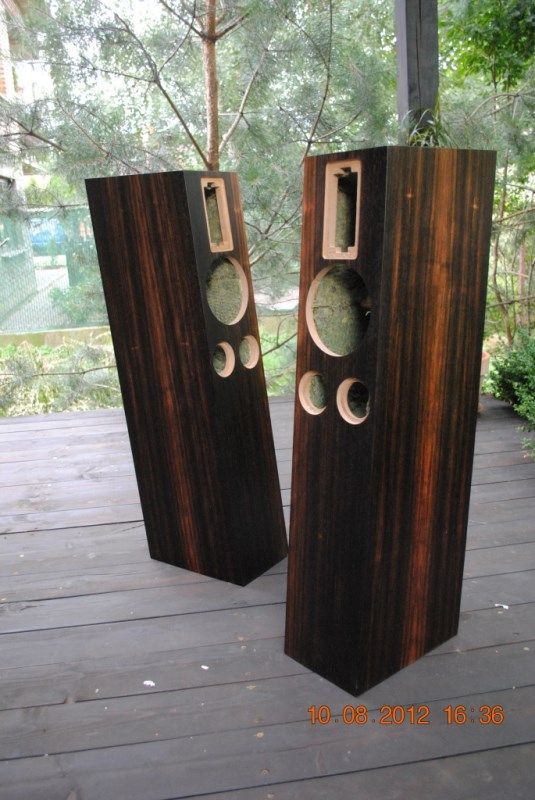

Coś i z innego bieguna, nie wszystkim się podoba, dla mnie absolutny top, heban naturalny.
Skrzynki b. oryginalne -Ładne

Piękne! Kurcze jakby tak ktoś moje Yamahy ofornirował..... :)
