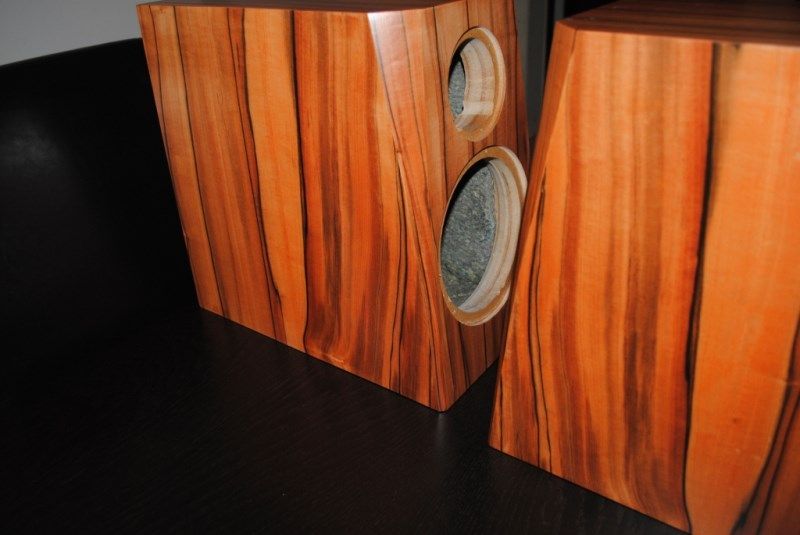

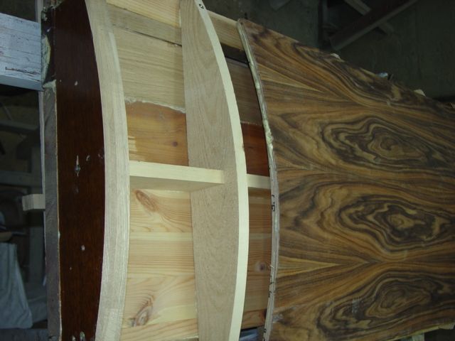

Jeżeli mówimy o naturalnych, to są duże szanse, chociaż wiadomo fornir to drewno, sposób jego obróbki i przechowywania ma duże znaczenie. Nie obawiał bym się lekko pofalowanych, na dobrych klejach i odpowiednio ściśnięty przy klejeniu na pewno ładnie się ułoży. Czasem warto go zabezpieczyć taśmą.
Zawsze można zdecydować sie na lakier paleta RAL jest bardzo szeroka.

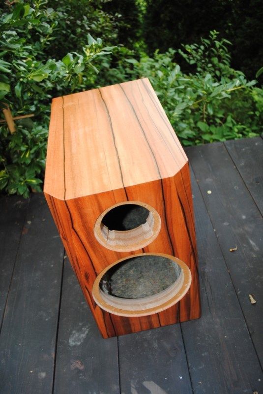

Tineo nieco inaczej wybarwione przez naturę, jasniejsze, ale bardziej zróżnicowane odcieniami. To najdroższy gatunek.

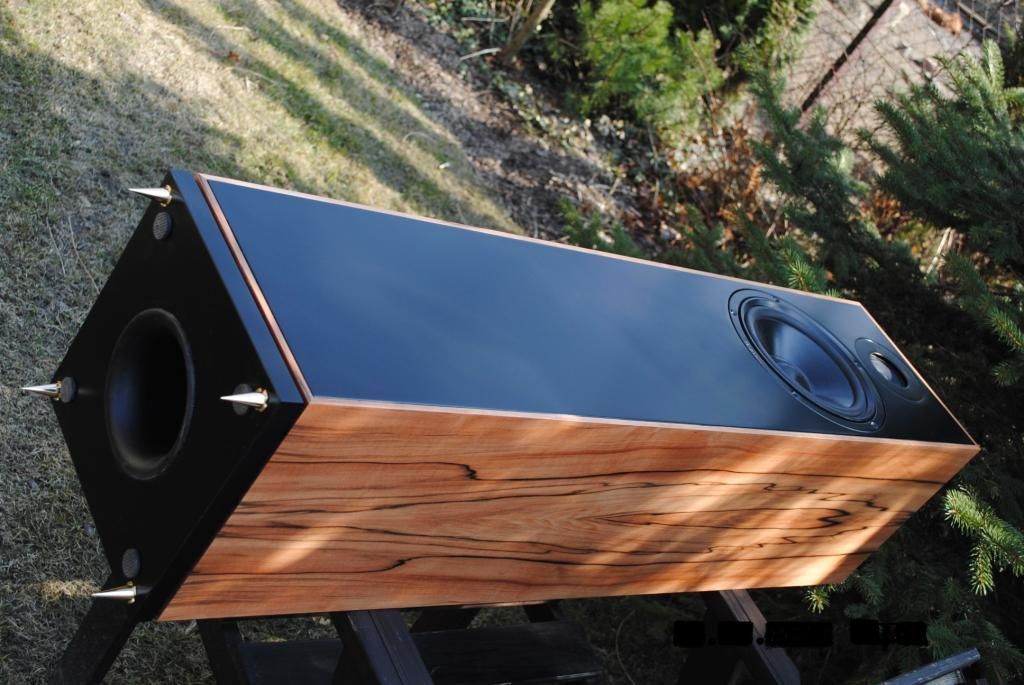

Nieco zapomniany padouk. Obudowy/kolumny grały w pokoju diy na AS 2011.

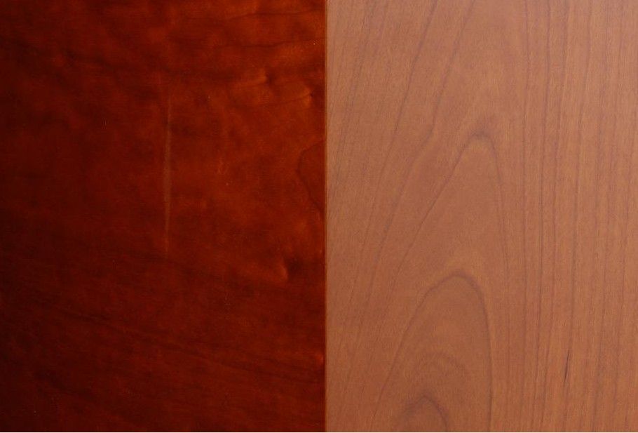

Marku wiesz jak się robi taki kolorek?

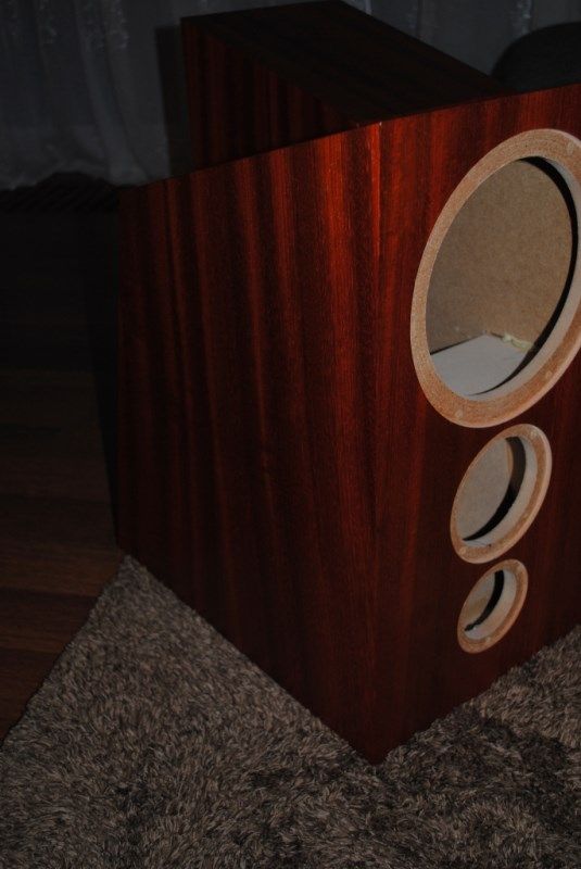

Ja potrzebuje czegoś takiego;
wiem,że chery ale niekoniecznie musi być to dokładnie,bardziej zależy mi na kolorze i delikatnym usłojeniu...może brzoza i lakierobejca?
i czy boki i front to ten sam fornir?
Taki efekt uzyskasz bejcą, być moze konieczne będzie rozcieńczanie(jak wodna to wodą, a jak nitro to nitro)i dobieranie do konkretnego podłoża. Wymaga to małych eksperymentów i trzeba pamiętać że pod lakierem bejca nasyci kolor. Najbezpieczniejsze będą eksperymenty z bejcą wodną bo wolniej schnie co daje szanse na uniknięcie plam. Fornir musi być dobrze połozony, żeby nie narobiło się pęcherzy.
Lakierobejca to raczej na deski sosnowe. Jeżeli chcesz barwić fornir to bejcą, forniry na zdjęciu to może być ten sam gatunek, być moze czereśnia am.

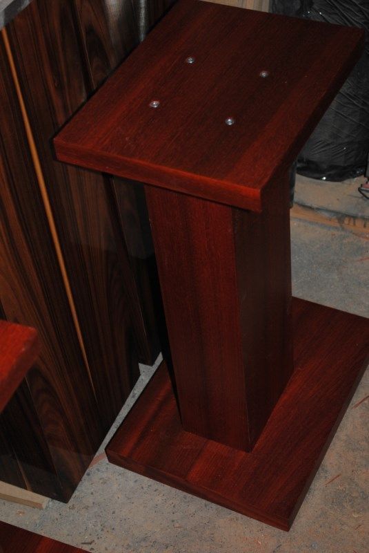

Pytasz o czerwony palisander? Nie robiłem i pewnie nie będe miał szansy. Ten fornir chyba nie jest tak poprostu osiągalny, nie wiem czy nie jest to gatunek chroniony.
Palisander piekna sprawa.

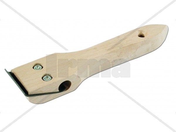

cyklina
Powiedzcie mi czym usunąć takie mini wioski ze sklejki lisciastej, aby równo pobejcowac. Papier nawet drobny nie zbiera wszystkiego.
Moze" welna stalowa", kiedys moj znajomy tym robil, taki zwoj cieniutkich drucikow.
Nie należy mylić prawdy z opinią większości .
To jest właśnie cyklina o czym pisał chwilę wcześniej lolo234.
Większość sklejek nie ma dobrej jakości okleiny więc jest to trochę kłopotliwe.
Zawsze byłem przekonany, że cyklina to dwie blachy umocowane w drewnianej rączce, naostrzone na końcach ))
Wełna stalowa i cyklina.
Cyklina ot żadne tam druciki czy coś tam ... :) To najstarszy (chyba) ręczny narzędź do wygładzania powierzchni drewna. Jest to blacha dość wysokiej twardości zakończona tzw. rąbkiem. Rąbek ten wykonuje się samemu. Przy dobrze zrobionym rąbku i wprawnej ręce, efekt powierzchni jest niesamowity, ponieważ ścina włokna drewna a nie rwie jak papier ścierny. W domowych warunkach taką gładzicę można wykonać sobie z nożyka "odłamowyawalnego". Żywotność jej jest krótka, ale działa :) Trzeba troszkę pomyśleć jak to zrobić (jednym ruchem) przeciągając krawędź ostrą o inny możyk. Tworzy się wtedy rąbek - można powiedzieć że się go stępi, ale pod powiększeniem krawędź ostrza zostanie nie zaoblona a przegięta w jedną stronę - i to właśnie jest ten "rąbek". Radzę od razu nie kupować urządzeń marketowych o nazewnictwie "cyklina" - nadaje się to tylko na pólkę w sklepie ewentualnie do drapania po plecach teściowej.

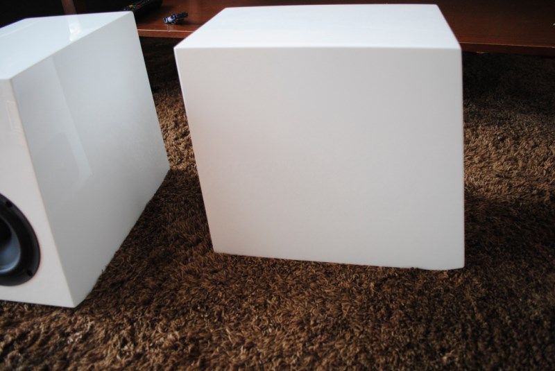

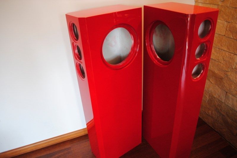

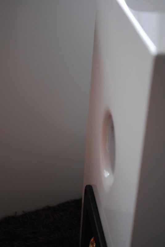

Były już czerwone, to dla podniesienia tematu białe, uprzedzając komentarze...nawet zawodowcy mają problem z fotografowaniem połysku;-) Podobno pomaga photoshop, ale ja nie używam;-)
