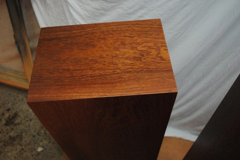

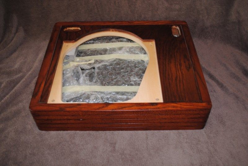

Dla odmiany lity dąb barwiony miesznka bejc nitro(orange i brąz)

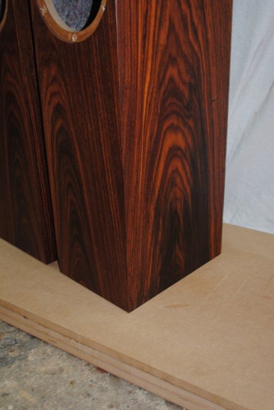

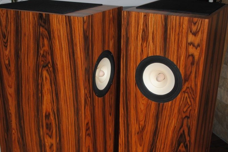

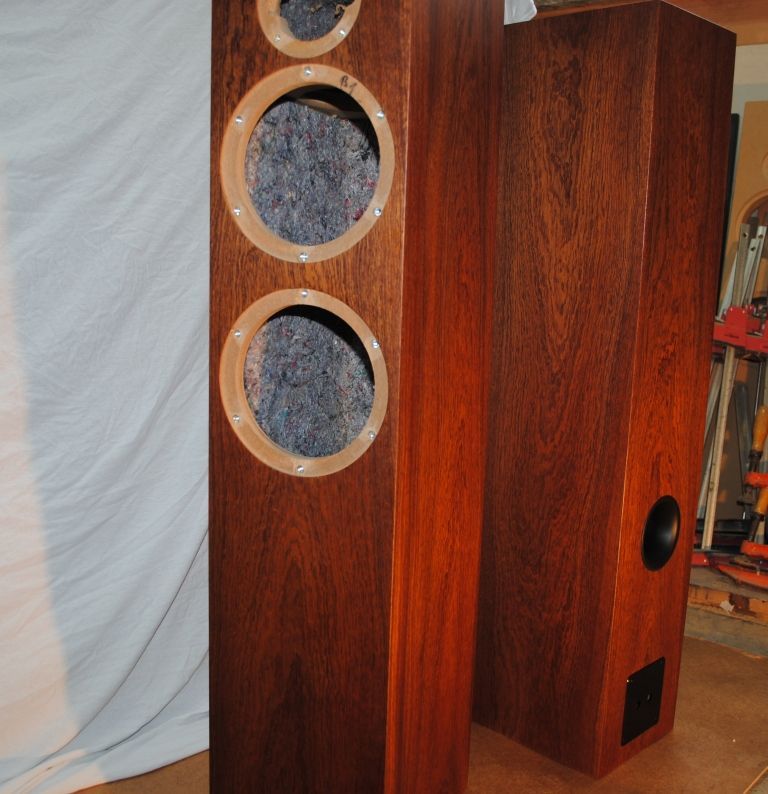

Azus, to był palisander brazylijski mod.

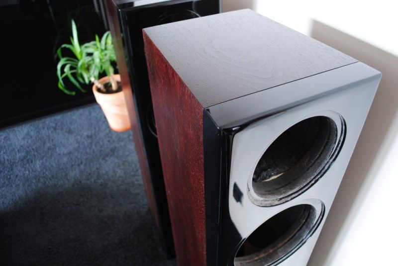

Były już czerwone, to dla podniesienia tematu białe, uprzedzając komentarze...nawet zawodowcy mają problem z fotografowaniem połysku;-) Podobno pomaga photoshop, ale ja nie używam;-)

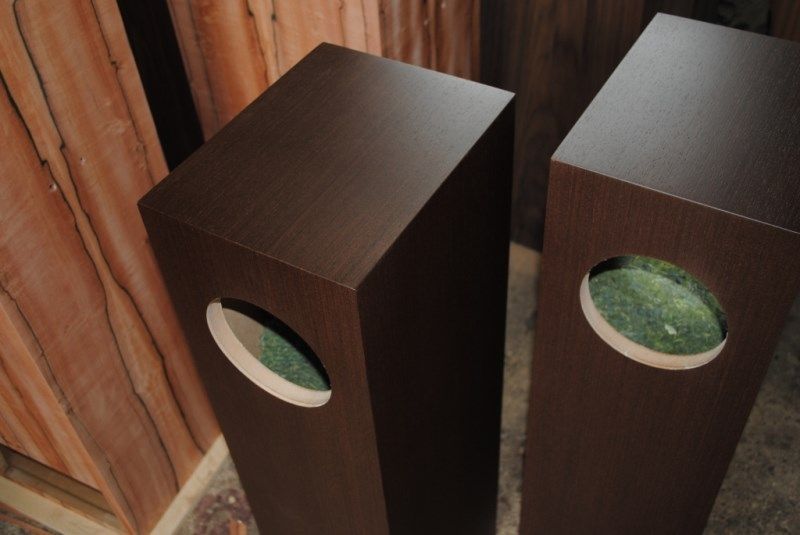

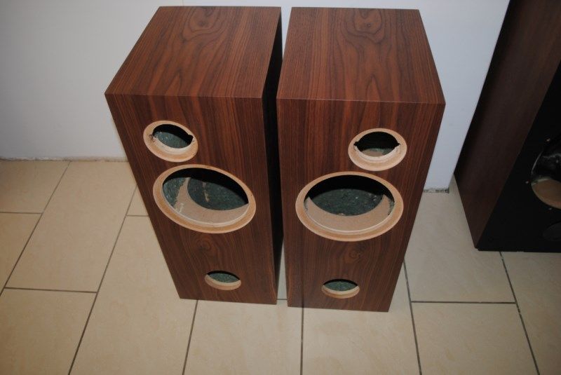

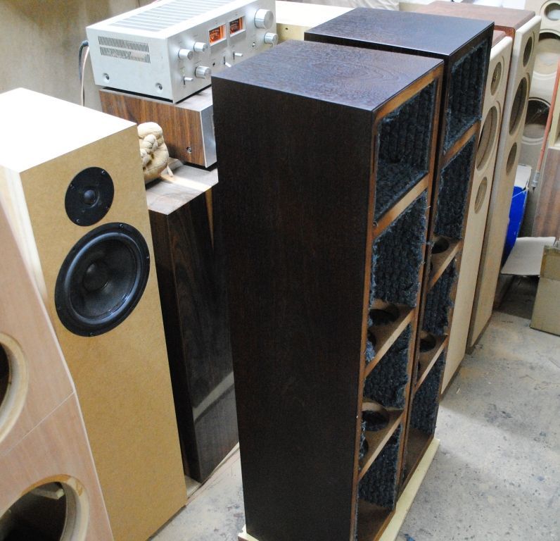

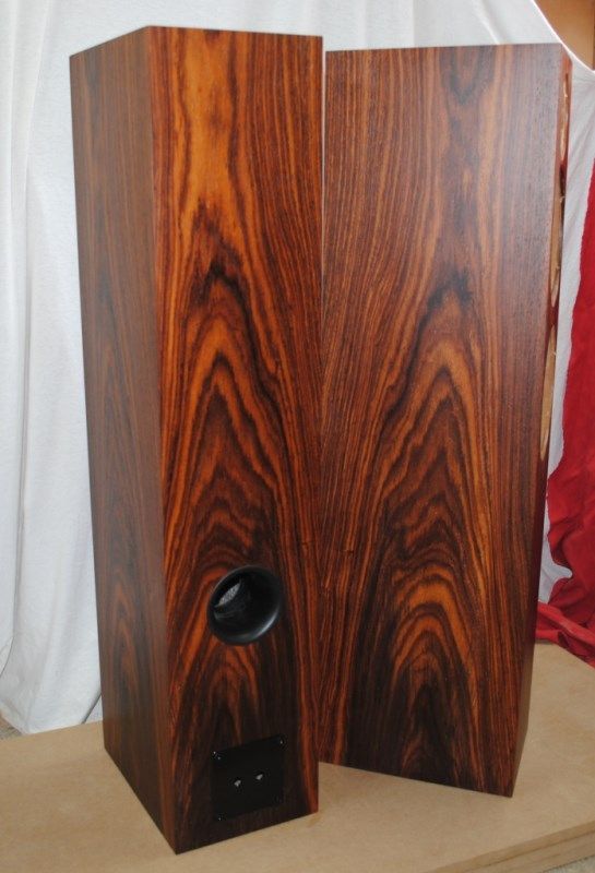

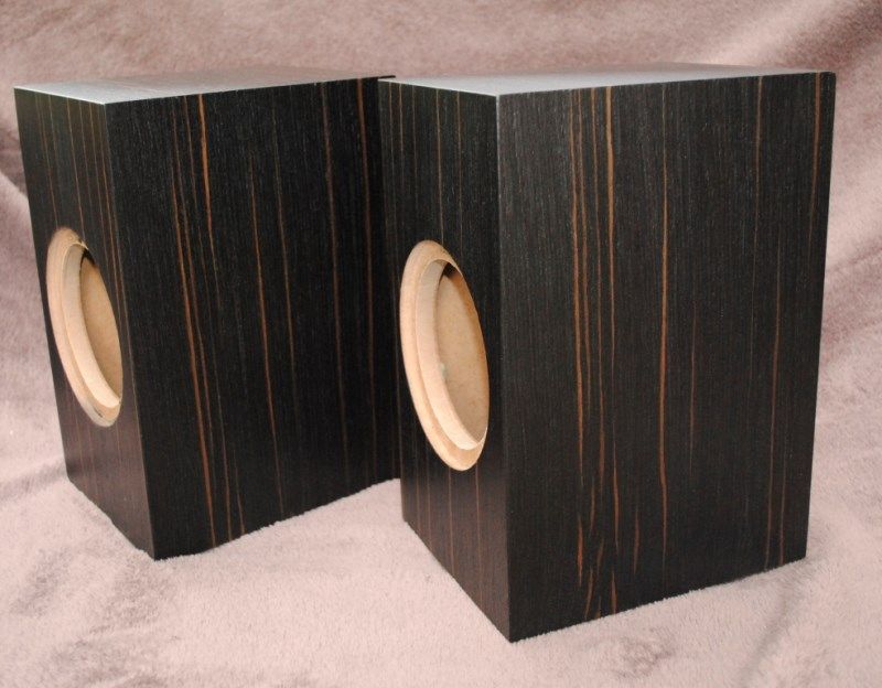

Wenge mod. na obudowach pod Fostexa.

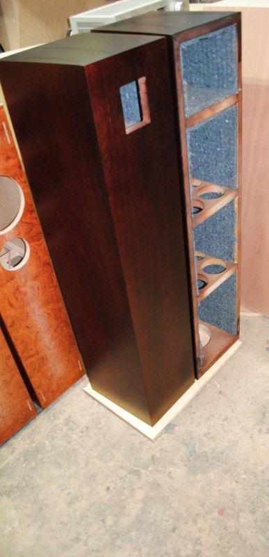

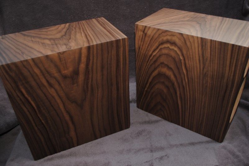

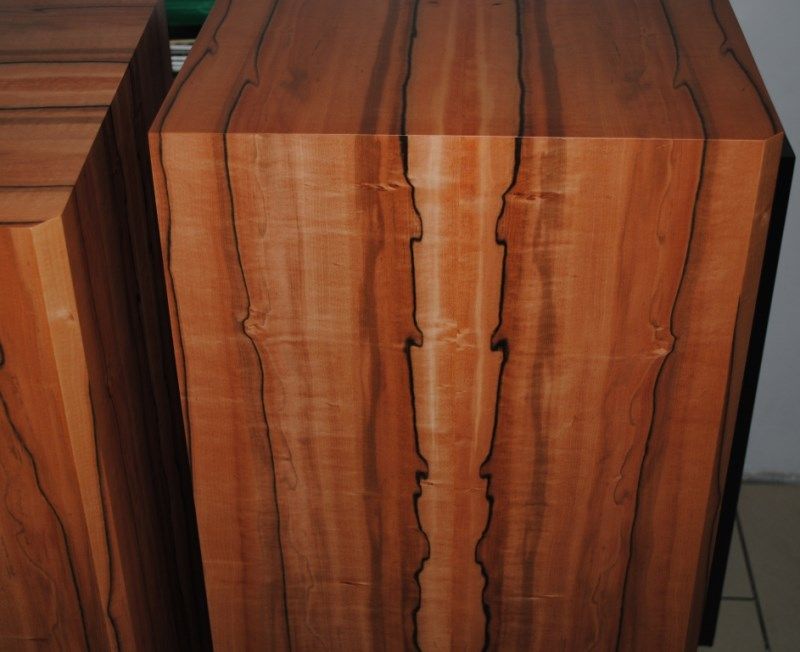

Orzech am. barwiony bejcą brąz z dodakiem bejcy oranż.

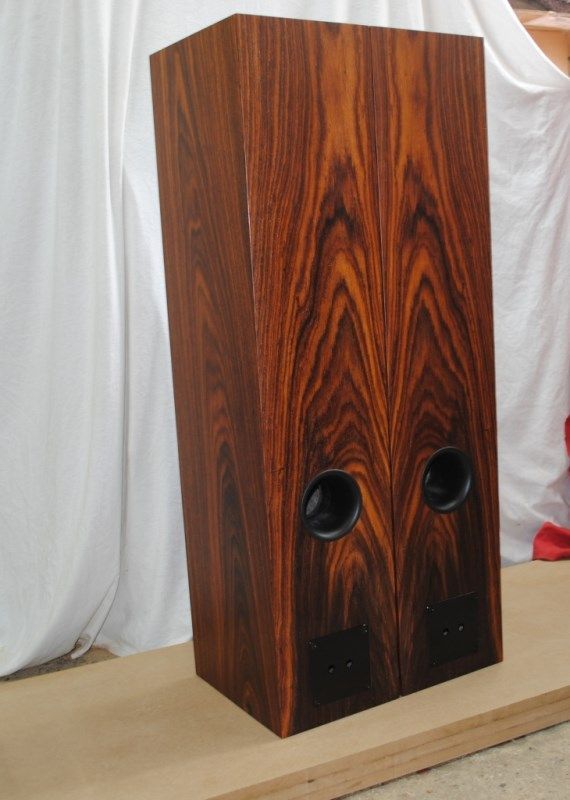

Palisander brazylijski mod.
p.s. jeżeli ktoś jest zainteresowany, to zostały mi spore kawałki tego forniru 1150mmx640mm info na PW

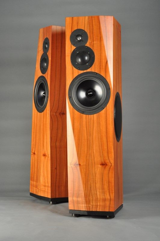

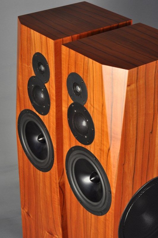

Fornir tineo w studyjnym oświetleniu. Dzięki Marku! :)
Ja dziękuje, budowanie dla Ciebie to prawdziwa przyjemność;-)
Wyglądają ślicznie
grają jeszcze ładniej(o ile można tak powiedzieć)....niż wyglądają.

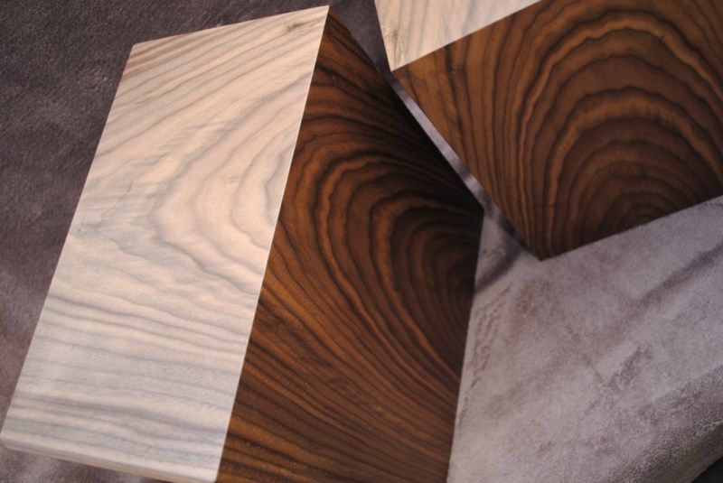

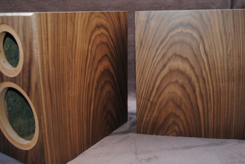

W temacie orzecha barwionego. Mix bejc nitro mahoń i braz, lakierowanie z otwartymi porami. Bywa że bejcowany fornir w miejscach zagęszczonego usłojenia mocniej się wybarwia, jest to zupełnie naturalny efekt.

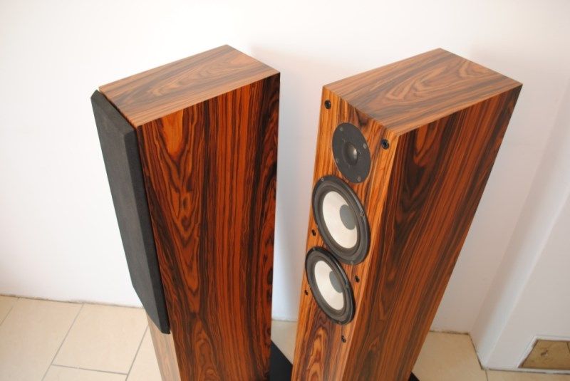

Palisander indyjski.

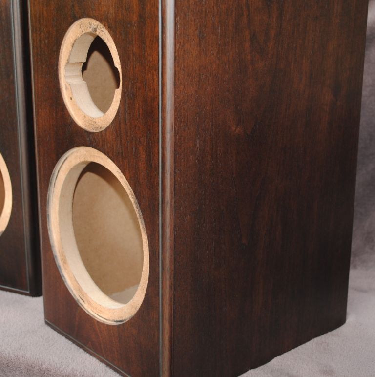

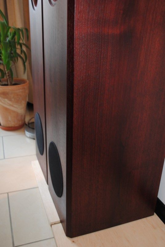

Ponownie orzech am. barwiony. Kolor nie czerwony i nie brązowy złapało się trochę kurzu na zdjeciu;-)
