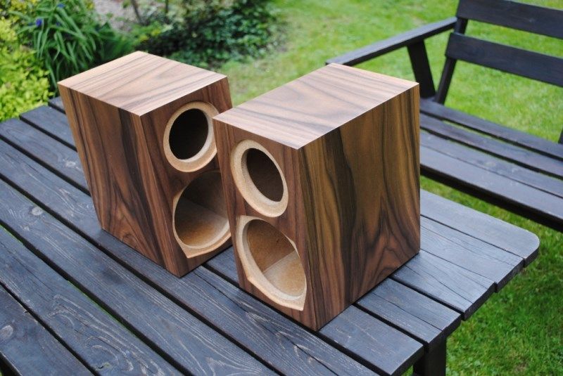

Heban z tej samej paczki. Złożyłem go nieco inaczej, dominuje czerń.
Taki orzech na rozgrzewkę.
