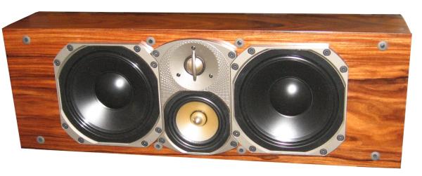

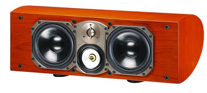

Ciekawe czym się różni kolumna C3 od dzisiejszej serii Studio CC590v5.
Kopułka G-PAL ta sama, głośniki średniotonowy oraz niskotonowe identyczne do CC570, czyli konstrukcji starszej o 2 generacje.
Może nie wiem wszystkiego co kryje w sobie C3 (?)
Wszystkim się różnią ;D

>Przede wszystkim głośniki średnio i wysokotonowe mają magnezy neodymowe, głośniki niskotonowe mają
>znacznie większe magnesy.
Głosnik basowy ma taki sam magnes:
Two 178-mm (7 in) mineral-filled
polypropylene cones, 38-mm (1-1/2 in)
voice-coils, AVS™ die-cast heatsink
chassis, IMS/SHOCK-MOUNT™
Jego rozmiar zewnętrzny to właśnie kwestia ekranowania - tak myślę przynajmniej.
Co do jakości komponentów zwrotnicy...ciekaw jestem co tam jest w rzeczywistości (?).
W studio zgodnie z danymi producenta na wysokie tony wykorzystano kondensatory polipropylenowe. Czy w C3 jest coś lepszego?
Seria Signature to klasa wyżej od Studio, niby ta sama szkoła, ale dopracowana do perfekcji...samo okablowanie jest znacznie lepsze...o magnesach wspomniał już kolega mczaj, kolejne serie Studio nawiązują do Signature, ale to nie do końca to....
jaamar, identyczne są wymiary cewki i kosz.
Magnesy w studio mają na oko 10-11 cm. W signature średnica ekranowania to 15 cm. Magnes nie jest więc raczej mniejszy niż 13cm - po co inaczej robiliby takie wielkie puszki?
potwierdza to waga głośnika - odpowiada wrażeniom wizualnym :)
