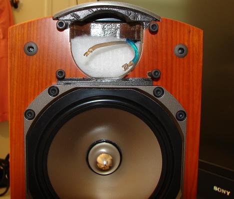

witam,posiadam studio 60v4,o co chodzi z tymi wsuwkami?

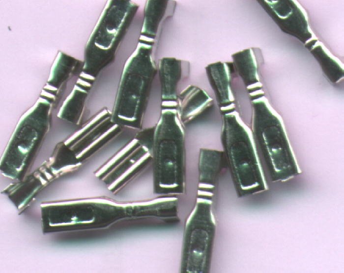

Wewnetrzne okablowanie (zwrotnica-glosnik) jest mocowane na "wsuwki" - czyli w zamysle nie ma potrzeby jego bezposredniego lutowania, co za tym idzie przegrzania/uszkodzenia glosnika/elementow zwrotnicy. Ma to ulatwiac serwis/montaz/demontaz a takze (choc to nie bylo zapewne zamyslem konstruktorow) wymiane wewnetrznego okablownia. Przykladowa wsuwka nizej.
Edytowane przez Yamnick
Primodium. Medium. Finis.
Wsuwka jest robiona z najgorsego chłamu, zwykła blaszka, przy miedzi nawet nie leżała. Nietrudno się domyśleć, że coś takiego ma spory opór.
Jedyna korzyść to łatwość montażu/demontażu.
Ps. Żeby przygrzać głośnik to trzeba się urodzić z niezłym talentem;)
Blaszka, jak blaszka, studio do v.2 miały pozłacane blaszki, potem dali zwyczajne, ale od głośnika tez wychodzą zwyczajne blaszki, więc mamy tożsamość materiału :) te blaszki są nawet w serii Signature, choć okablowanie jest tu solidne.

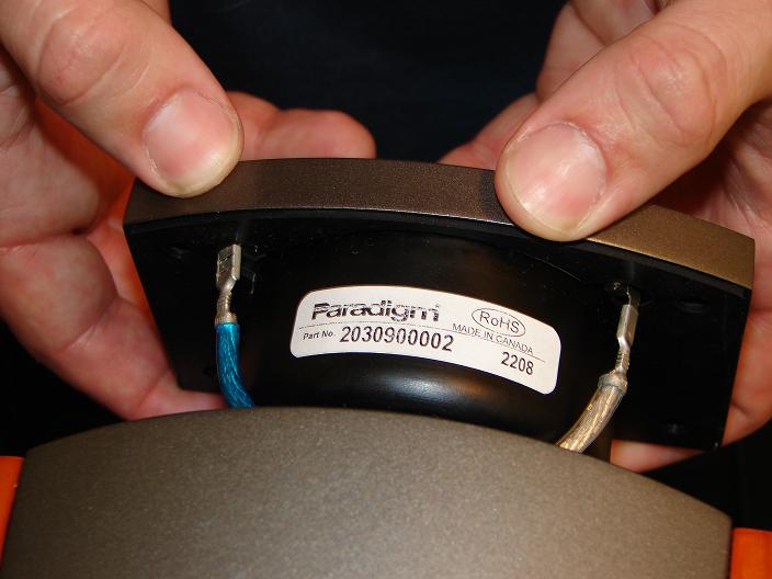

Edytowane przez zyzio

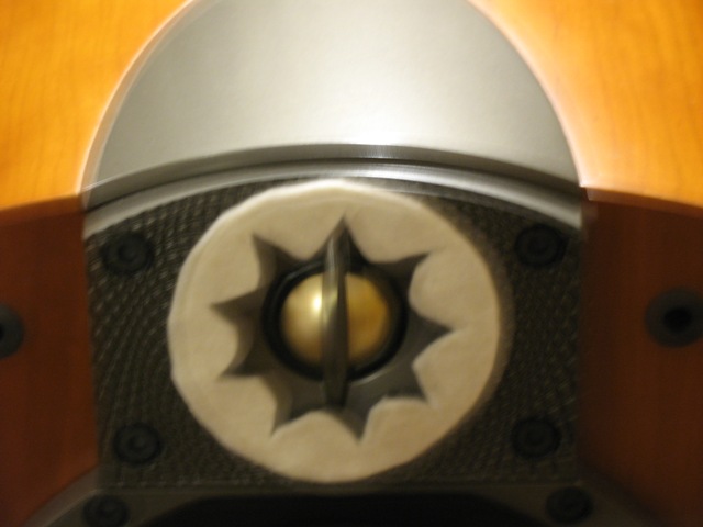

http://audiohobby.pl/topic/1/5613/1 - jeśli chodzi o nieinwazyjny tuning za grosze proponuję przestudiowanie wnikliwe tego wątku, zapewniam że efekty są bardzo ciekawe :)
Potwierdzam spostrzeżenia zyzia, filc dobra rzecz:)
Producenci kolumn często idą na skróty, takie np. wytłumienie obudowy gąbką i zmniejszenie ilości sztucznej wełny zawsze poprawia brzmienie. Podobnie maty bitumiczne. Często też jest tak, że stosuje się piękne i solidne gniazda głośnikowe a zwrotnica jest z elementów jak z elektronicznego zza rogu... No, ale gniazda widać a zwrotnicy już nie.
