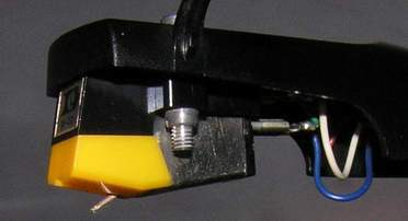

witam,
w temacie gramofonow jestem raczej "zielony".
posiadam gramofon jak w tytule z zalozona wkladka jak na zdjeciach.
niestety nie wiem co to dokladnie za model wiec nie wiem jaki ~ nacisk ustawic.
prawdopodobnie za jakis czas bede chcial zmienic wkladke na nowa, a wtedy.. nie wiem co wybrac, jakie sa kompatybilne modele (do ~200pln, chyba MM?) z mocowaniem tego typu itd..
1. czy ktos rozszyfruje ten model wkladki?
2. co w przyszlosci moglbym zamontowac w jej miejsce? (slucham wielu gatunkow muzyki, wiec musi byc uniwersalna)

W tej chwili masz załozoną wkładkę Darling M-22.
Nic szczególnego-można porównac do MF-ki 102,104 .Ciut lepiej niz mf 100. Nacisk tez ok 2-3 g Tak wiec jezeli założysz cokolwiek innego usłyszec powinieneś róznicę. Ten Darling jest dość mocnym w sygnale jednak parametry takie jak tłumiennośoc miedzykanalami ,róznomiernosć charakterystyki, itp pomińmy dla spokojnej nocy.
W uzupełnieniu
Naklejka EPS 25 ES (Eliptical stylus -eliptyczna)
CS (Conical stylus-sferyczna)
Odnosi się do wkladki jaka była na wyposazeniu w chwili zakupu. Zamiennik igieł
Ten Darling to zastępcza być może kolejna w życiu tego gramofonu
