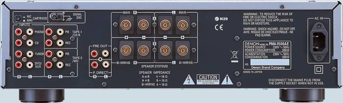

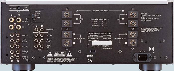

"Spora czesc sprzetow grajacych ma 3 pinowe wejscia zasilajace. Jednak czesc producentow tylko we wzmaku podlacza mase a w CD juz nie."
Denon nawet we wzmacniaczach, (1500AE i 2000AE), mimo stosowania gniazd IEC, używa połączenia tylko dwużyłowego.

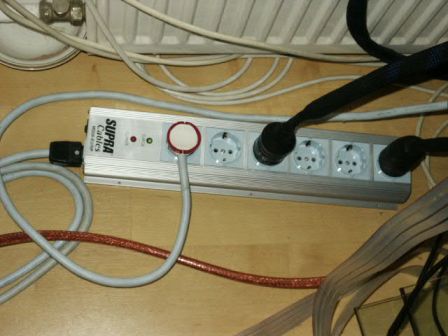

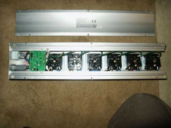

Mam w tej chwili rozkręconą listwę Supry i w ostatnim gnieździe odłączyłem masę i tam podłączyłem preamp i
.......... przydźwięk jest jeszcze większy ;-(
Tak wygląda listwa Supry w ostatnim gnieździe odłączyłem masę ,ale nic to nie dało.
Jak całość tego bałaganu zasilę przez przedłużacz od zelazka jest ok.!!! ;-)

Na tej listwie od żelazka nie ma najmniejszych przydźwięków - to prawdziwie audiofilsaka listwa ;-)
Widzę że ta Supra ma odłączany kabel. Podłącz dwużyłowy i po bólu.
