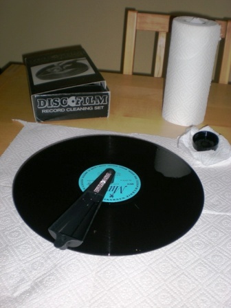

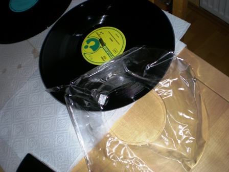

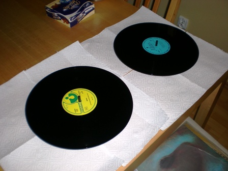

fotki z maseczkowania....
c.d.
>>>Adaś,
Czy to "korytko" które widać na ostatnim zdjęciu (z napisem DiscoFilm) służy do rozprowadzania maseczki na płycie ? Czy tam od spodu ma ono jakieś włoski (szczotkę), czy maseczka wylewa się poprostu na vinyl przez szczelinę ? Nie wiesz czasem czy można ten aplikator kupić osobno ?
nie ma włosków, jest szczelina, natomiast jest bezpieczne gdyż wylewająca się maseczka tworzy warstwę między korytkiem a płytą.... nie wiem czy można gdzieś osobno kupić - ja w tym tygodniu powinienem mieć 1 pełen zestaw i będzie na sprzedaż - zresztą dałem w ogłoszeniach...
